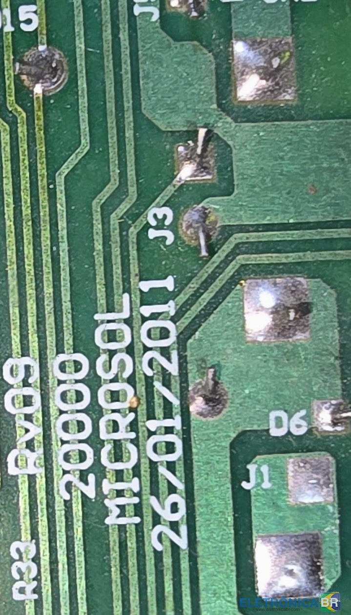

  5. Esse equipamento é mais uma dúvida pois to achando que até o transformador danificou. Essas trilhas rompidas são o GND dos mosfets M44 e M4. Ambos mosfets perderam o contato com o GND, eu fiz um jumper com uma pinça só pra fazer um teste básico e ambos mosfets estão com todos os pinos em curto. A questão é que quando fechou esse curto os cabos azul que vem do transformador aterraram tbm... Aqui surgem minhas dúvidas...não achei um esquema dessa placa então já me questionei, será que são os mosfets em curto ou será que são outros componentes na linha? Será que foi um curto que veio da placa que fez os mosfets entrar em curto? Ou sera que pode ser algo que aconteceu no transformador que dai sobrou nesses mosfets? Não tenho a intenção de arrumar pois nem temos componentes para isso aqui, mas só queria saber de alguem experiente se nesse caso seria tipo um PT

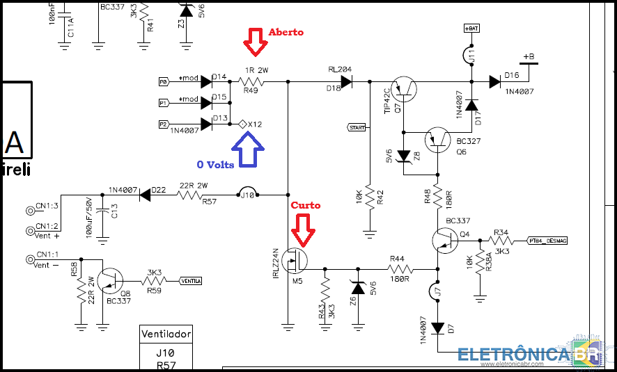

  21. Estou com este nobreak em bancada. Não liga nem acende nada, nem bipa mesmo clicando no botão tactil. Não bate nenhum relê ao ligar na tomada... Identifiquei o transistor M5 (IRLZ24N) em curto e o R49 aberto como na foto. Já fiz o Recap Elcos. No ponto de teste X12 não há tensão nenhuma quando colocado na tomada (+ bateria). O LM324 não recebe alimentação nenhuma também. Já comprei o transistor e o resistor para substituir. Retirei os componentes para substituição mas ainda estou achando estranho não haver tensão em X12. Tendo em vista que não quero queimar nada, alguma instrução especial ou somente coloco os dois componentes e faço o teste?

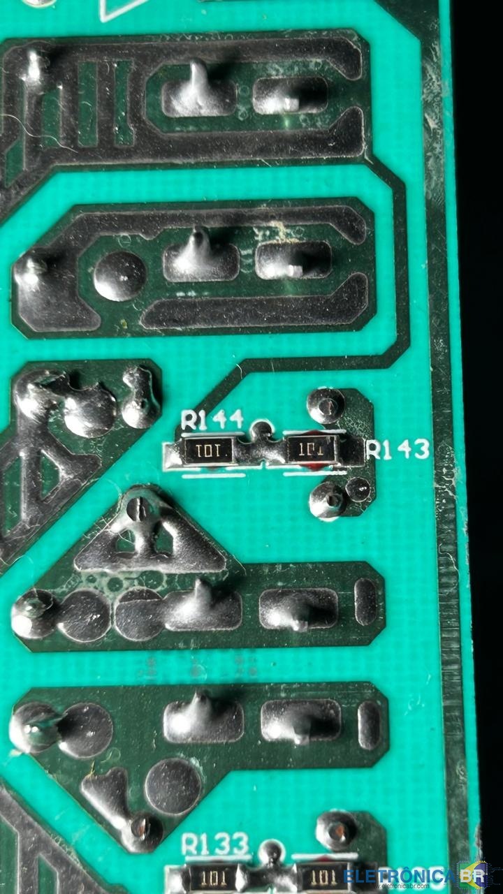

  23. Como informado no titulo, tenho um Nobreak SMS que funciona normalmente ligado na rede, porem quando desligo-o da tomada, o equipamento tenta comutar para a bateria e trava nesse momento, so volta ao normal desconectando as baterias. Identifiquei o resistor R143 trincado e 4 mosfets em curto, os quais ja fiz a compra para troca, porem, acredito que o drive de gate também foi avariado pois sua carcaça esta trincada mas não apresenta curto, se alguém poder disponibilizar o esquema eletrônico dessa placa para que eu possa identificar a referencia do CI seria de muita ajuda.

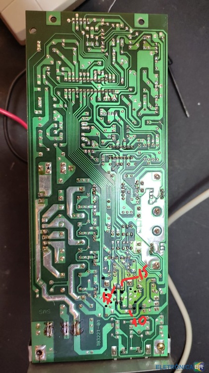

  24. Boa noite, por favor preciso de uma orientação, tenho um nobreak Ragtech que não está carregando a bateria, quando eu meço a tensão de saida do carregador da bateria está indicando aproximadamente 8,7 volts, quando deveria ter por volta de uns 12 a 13v, como nao encontrei o diagrama esquematico desse nobreak está um pouco dificil saber o que pode estar ocorrendo. Ja chequei soldas frias, validei os mosfets, so que a dificuldade é nao ter o diagrama, se alguem tiver e puder compartilhar eu agradeço. Obrigado
