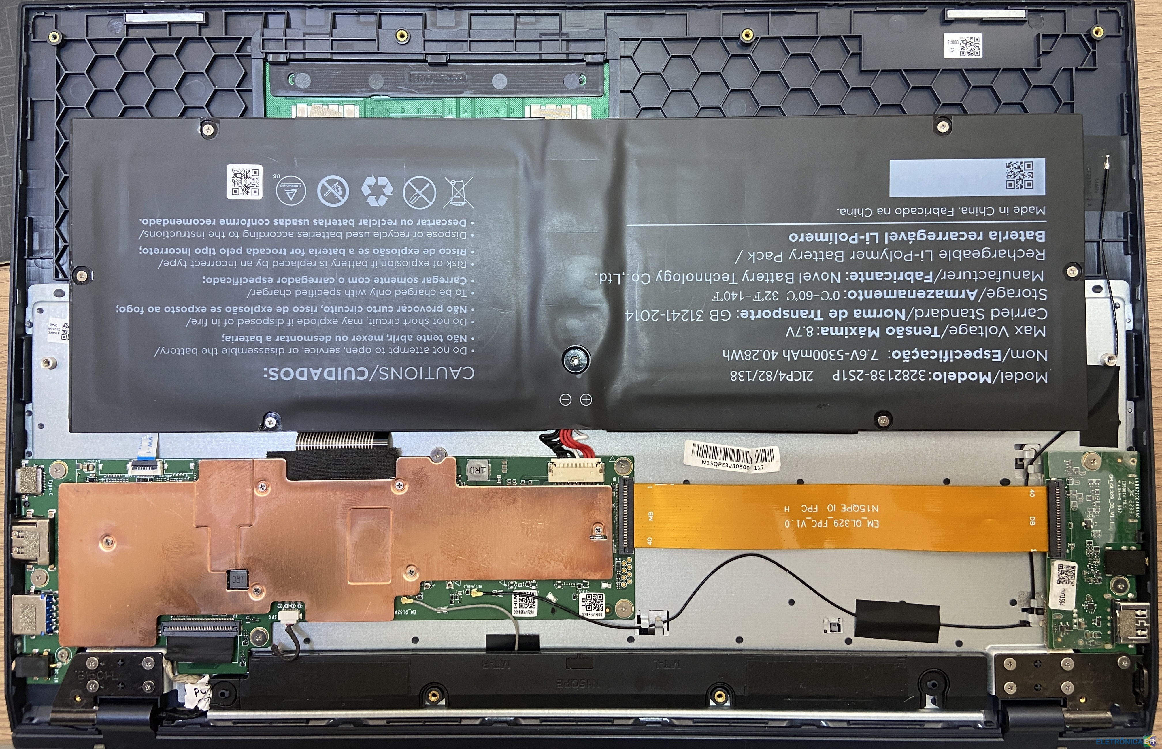

  1. - Bom dia, colegas da comunidade técnica. Se alguém tiver um desses na bancada com o sistema operacional em funcionamento, por gentileza, colete via DISM os drivers dessa arquitetura ARM64. O driver de áudio, em específico, parece ser um problema global. Máquinas que não são restauradas a partir do sistema original instalado costumam apresentar dificuldades relacionadas aos drivers. -No caso deste equipamento, havia um defeito que impedia o acesso ao sistema original corrompido, e o BitLocker não permitia a recuperação. Com a instalação limpa a partir de uma imagem ARM64, houve dificuldades para localizar os drivers, restando apenas o de áudio sem solução, mesmo após dezenas de testes. - Portanto, se você ainda não formatou um desses e pretende fazê-lo, recomendo que, caso tenha acesso ao sistema operacional original, faça um backup dos drivers antes. - Quanto à minha opinião pessoal sobre esse tipo de equipamento, agora vendido por uma marca já conhecida entre outras, por esse tipo de problema, prefiro guardar para mim, pois não seria nada agradável de expressar.

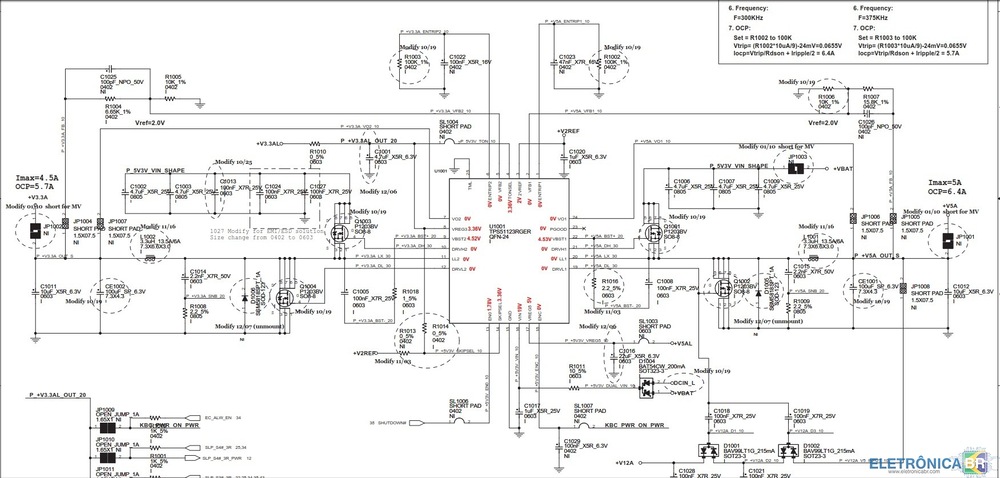

  4. Boa tarde. Estou com um notebook Compaq Presario CQ31 que queimou o regulador U7, removi o componente (conforme foto) e fiz uma ligação na minha fonte de bancada de 3,3V (conforme foto) para testar. Antes de fazer isso ele nem ligava. Agora depois de fazer isso e ele liga mas não tem video. Alguém poderia me ajudar a encontrar o problema? Obrigado pela ajuda. Abraço

  20. Boa tarde. Alguém poderia me ajudar? Alguém sabe um esquema que seja parecido com o esquema do Compaq Presario CQ31 - 71R-H4BW36-810? Estou com um problema no componente U7 dessa placa. Parecer ser um transistor, ele ficou torrado. Cheirando queimado também. Obrigado pela ajuda. Abraço
