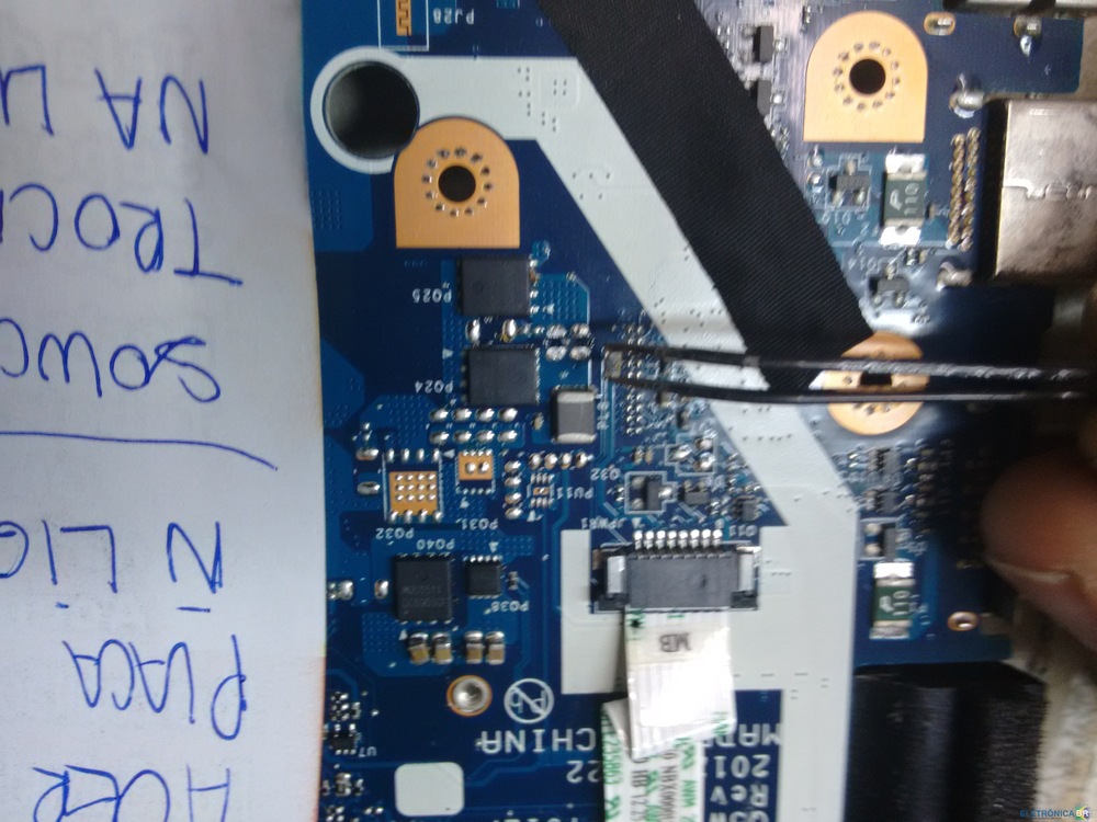

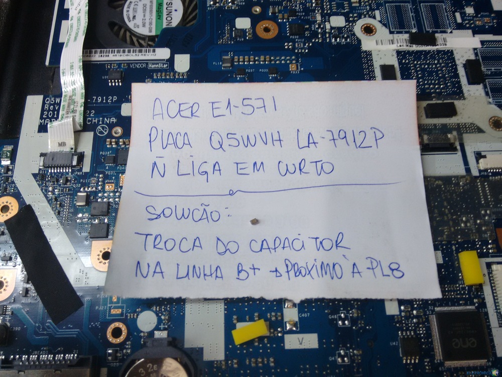

  23. Entrou esse notebook aqui na oficina apresentando defeito de não ligar, a solução segue conforme as fotos abaixo Se a dica foi util não esqueçam do joinha
