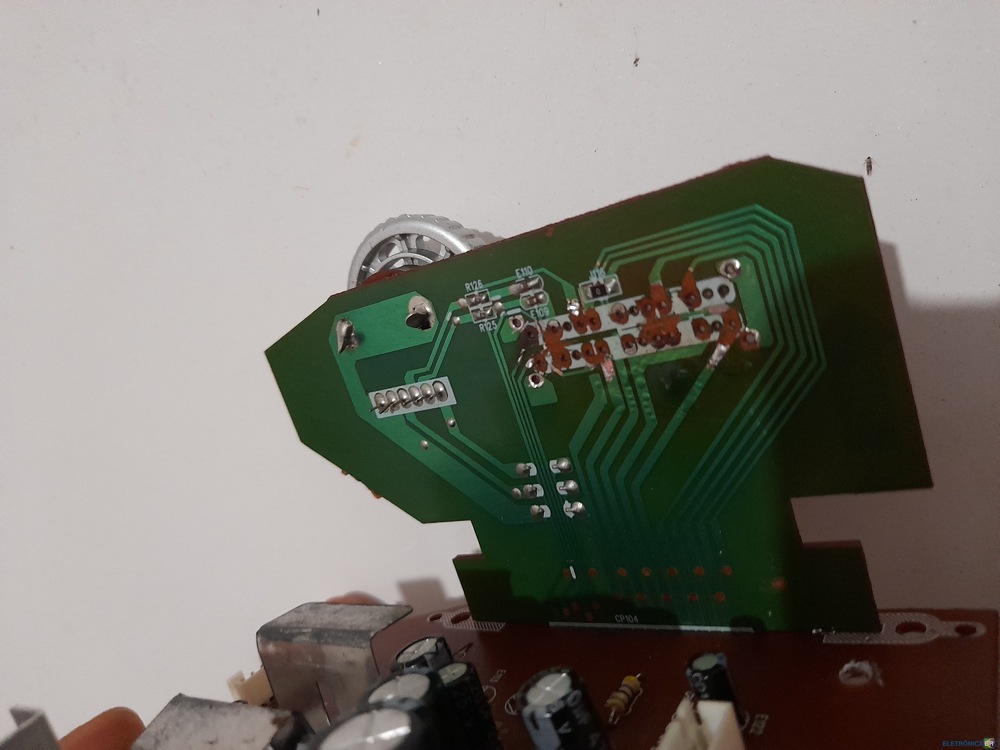

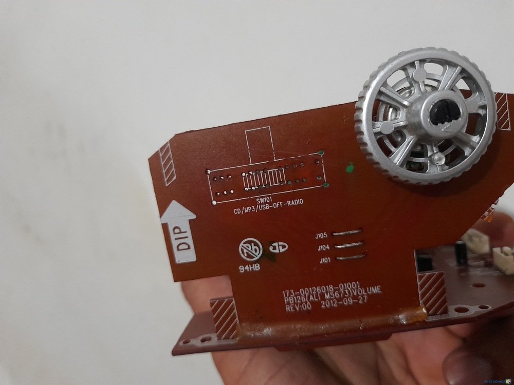

  23. Amigos boa noite, estou com o rádio pb126 que já passou por outra assistência chegou aqui com algumas trilhas destruídas da plaquinha aonde vai a chave seletora de ligar e Fm_am destruida algum dos amigos pode me mandar uma foto nítida dessas trilhas ou o esquema eletrico dela?

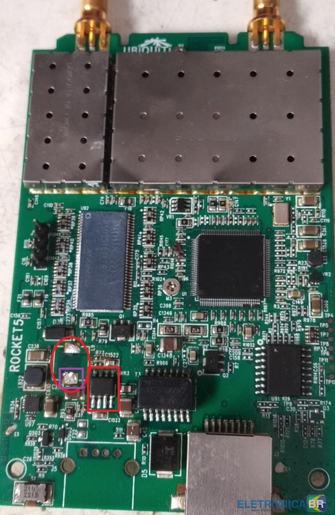

    em análise Rádio Rocket 5 em curto.
    Estou uma rádio Rocket 5 que está em curto, removi o CI Z1212AI o curto sumiu, Coloquei outro o curto voltou, a bobina próximo está aquecendo removi-a, acaba o curto. Testei a bobina a mesma está boa. Ver imagem. Quando coloco tensão em um dos pads de onde removi a bobina acusa curto. Em resumo não sei como identificar o causador do curto. A parte circulada onde estava a bobina, o retângulo roxo é o ponto que alinto com a fonte de bancada o aprece o curto. Preciso dessa ajuda.
