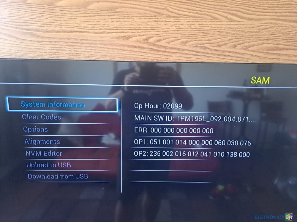

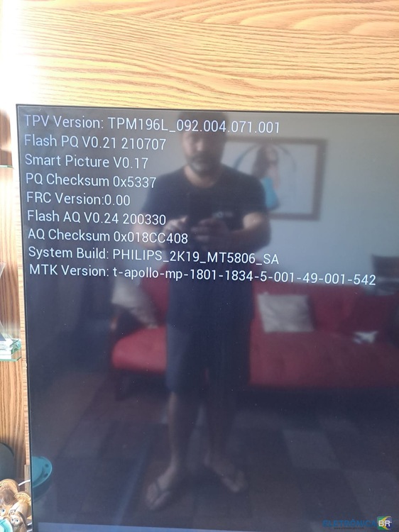

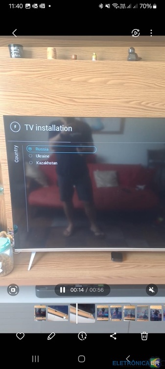

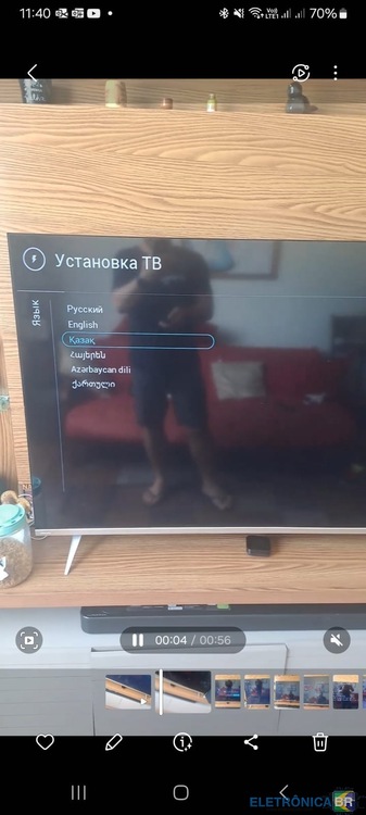

  22. Olá todos, bom dia! No final do ano passado, minha TV, modelo Philips 58PUG6654/78 queimou em decorrência de uma descarga elétrica por ráio. Eu consegui identificar o problema na placa principal e fiz a compra de uma placa nova pela internet. Realizei a troca da placa e a TV voltou a funcionar normalmente. Alguns dias depois a TV começou a apresentar um problema em que a tela ficava dividida com imagem duplicada, eu vi que precisava ajustar o ID Panel no menu de serviço, contudo, fiz a alteração através do menu SAM das seguintes informações: Option Code Número de modelo do aparelho Número Serial de fábrica Fiz as alterações acima de acordo com as informações contidas na etiqueta traseira do meu aparelho. Após as alterações, entrei no menu de serviço e liguei a opção VIRGIN MODE, ao reiniciar, nas configurações iniciais, a TV passou a apresentar os seguintes problemas: Só mostra opções de países do leste Europeu, como: Rússia, Ukrania e Kazaquistão e opções de idiomas desses locais, além do inglês que estou usando. Por conta dessa limitação na configuração regional, não é possível localizar os canais de TV aberta. O HDMI ARC não funciona para recepção de áudio da Barra de Som, nenhuma porta HDMI pra falar a verdade. O aparelho apresenta no menu SOURCE, uma porta HDMI a mais do que existe fisicamente, 4 ao invés de 3. Eu tentei atualizar a versão so SW da TV, fiz downgrade, upgrade. Tentei ajustar para números de seriais do modelo que veio gravado originalmente na placa, mas nada disso funcionou. Adicionei algumas fotos de como está a configuração atual. Alguém sabe me dar uma ajuda do que posso tentar para resolver?
