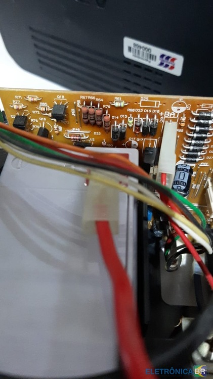

  16. Estou com 2 aparelhos onde o Nobreak não segura a carga, ele só funciona se estiver na tomada. Encontrei 4 resistores bem escuros ( R67, R66, R64 e R79 ) e vi q essa falha acontece em vários modelos. Alguém sabe me dizer por que eles sempre carbonizam? E gostaria de baixar o esquema elétrico completo pois só achei um pedaço e se possível o layout da placa também para eu compreender melhor onde vem essa sobre carga. Desde já, obrigado.
