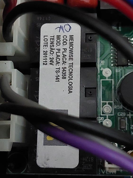

  4. Bom dia pessoal, Recentemente tive que substituir as baterias internas do meu nobreak TS Shara UPS Senoidal 1500va TS-141 e notei que a ligação original de fábrica conecta as baterias internas e externas em paralelo na placa, nos 2 pares de conectores. Porém notei também que a placa possui 2 pares de conectores (pos e neg) separados, me levando a crer que o correto seria fazer a ligação da bateria interna em um dos pares e a bateria externa no outro par (por questões de balanceamento de carga, diferença de marca e capacidade). O problema é que não há nenhuma identificação na placa dos respectivos positivos e negativos, tudo que consigo ver é que os conectores tem escrito: - CN2 e CN2. (ponto) para os positivos - CN6 e CN6. (ponto) para os negativos Gostaria de saber se alguém conhece esse modelo de placa e já fez esse tipo de separação Anexei a fotos do modelo da placa e da posição dos conectores que mencionei Desde já muito obrigado!

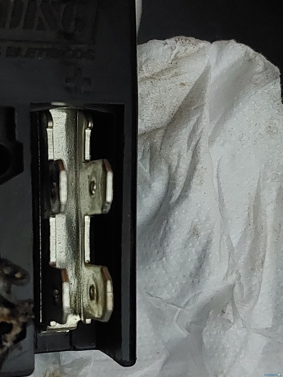

  5. Boa noite pessoal, Recentemente tive que substituir as baterias internas do meu nobreak TS Shara UPS Senoidal 1500va TS-141 e notei que a ligação original da fábrica conecta as baterias internas e externas em paralelo na placa, nos 2 pares de conectores. Porém notei também que a placa possui 2 pares de conectores (pos e neg) separados, me levando a crer que o correto seria fazer a ligação da bateria interna em um dos pares e a bateria externa no outro par. O problema é que não há nenhuma identificação na placa dos respectivos positivos e negativos, tudo que consigo ver é que os conectores tem escrito: CN2 e CN2. (ponto) para os positivos CN6 e CN6. (ponto) para os negativos Gostaria de saber se alguém conhece esse modelo de placa e já fez esse tipo de separação Anexei as fotos do modelo da placa e do engate que conecta as baterias interna e externa nos dois pares de conectores da placa Desde já muito obrigado!
