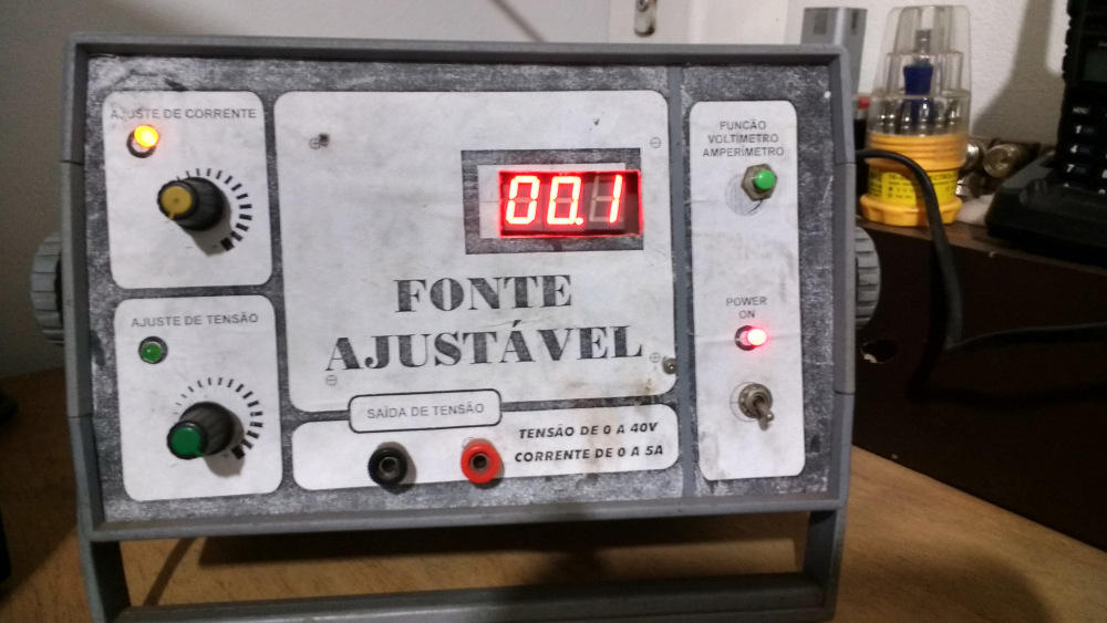

  16. Olá prezados, Conforme tinha prometido em posts anteriores, estou disponibilizando as imagens de minha fonte de bancada. Esse projeto saiu na Revista CTA Eletrônica, e é um projeto do Carlos O.B. Filho. É uma fonte de bancada ajustável, que varia a sua tensão entre 0 a 40 volts e a corrente entre 0 e 5 amperes (projeto original). A minha conforme as fotos, varia de 0 a 38 volts e a corrente vai até 8 amperes, pois usei um trafo de 30vac e 8 amperes. Na última imagem ela tá marcando a corrente da fonte, se observarem, a sua saída foi colocada em curto através das pontas de prova. A fonte é muito boa, o projeto é de 1997 e a minha foi montada em 2006 e ainda está em minha bancada suprindo todas as minhas necessidades. Espero que gostem e façam bom uso. EDITADO: Acréscimo da página 6 faltante.. Obrigado à todos!! Abraços.
