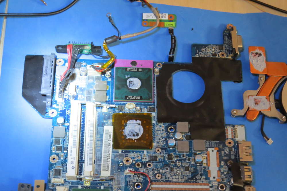

          Eu pretendia iniciar esse Blog com conteúdo bem mais interessante, no entanto recebi para conserto um notebook com o dissipador desse jeitinho que está ai na foto acima.
Alguns devem ter visto o erro logo que olharam pela primeira vez para a foto, mas talvez alguns estejam se perguntando o que tem de errado ai, por quê esse maluco do Neo ta falando de cobre e thermal pads?
A resposta é simples: precisamos reduzir a quantidade de técnicos que não vêem o erro de cara, na foto acima.
Se você olhou de relance e ficou abismado, ou esta rindo desenfreadamente, meus parabéns!!! ;D
Se você não achou o erro de cara continue lendo, daqui a pouco você vai ver o erro, e provavelmente não vai mais esquecer dele. (Assim espero!)
O cobre é empregado amplamente em duas aplicações na nossa área, para as quais é tido como um dos melhores senão o melhor material devido a questão do custo benefício, são elas:
     1) - Condução elétrica.
     2) - Condução térmica.
Sempre que seus olhos se depararem com cobre, o seu cérebro deve lembrar destas duas características dele imediatamente, é  um ótimo condutor elétrico, e é ótimo condutor térmico.
Pensem nas fotos abaixo, você colocaria seu dedo na chapa com pasta térmica ou com o thermal pad?
Imagino que em ambas as possibilidades, queimadura, ou choque elétrico, você escolheu colocar o dedo no thermal pad instintivamente.
Quando optas pela segurança do seu dedo o thermal pad é a escolha adequada, a queimadura seria menor, e o risco de choque elétrico menor, então essa bosta é um bom isolante não um bom condutor, não conduz bem nem calor nem energia elétrica...
Esses thermal pads de silicone conseguem dissipar algum calor? Sim, no entanto eles dissipam bem menos calor do que uma chapa de cobre com pasta térmica!
Por que o cara que projetou o note optou por colocar cobre no dissipador da primeira foto? Porque ele precisa dissipar vastas quantidades de calor!
Então, de que maneira um thermal pad ajudaria? Nenhuma, isso mesmo!
Se precisas dissipar enormes quantidades de calor usas cobre, ou alumínio, ou qualquer outro bom condutor térmico, aí olhando pra foto abaixo, dentro do circulo vermelho, fica evidente o erro né?
Parem de enfiar thermal pad em tudo que é lugar querendo melhorar as coisas, substituam os thermal pads quando for necessário, e somente se não estiver ocorrendo sobreaquecimento no chip, se estiver sobreaquecendo, a melhor solução é substituir por chapa de cobre com pasta térmica, ou com algum adesivo térmico, que consiga efetivamente dissipar boas quantidades de calor.

Quando o chipset funciona ele aquece, aquecido ele dilata, ele está ali forçado contra um dissipador de cobre bem parafusado nas quatro extremidades, essa dilatação embora seja imperceptível a olho nu vai criar mais pressão entre o conjunto chipset+dissipador, pra cima ele não tem como expandir então a dilatação acaba pressionando as esferas contra a placa, se a placa conseguir absorver essa dilatação tudo certo, e se não conseguir o que acontece? Fissura nas esferas? abalroamento da placa, etc...
O Thermal pad entre o dissipador de calor e o chipset é flexível e consegue absorver essa dilatação, e além disso ajuda a remover algum calor daquele chipset, e é normalmente usado apenas em chips que não esquentam ou pelo menos não deveriam esquentar absurdamente.
Se uma placa de note cai no chão com o dissipador virado pra baixo, e ele está diretamente conectado ao chipset, a chance de ocorrer uma trinca no núcleo do chipset é bem maior do que se houver um thermal pad entre eles.
Já devem ter reparado que alguns dissipadores de calor tem molas nos parafusos, por quê? As molas ajudam a manter pressão uniforme do dissipador sobre o núcleo do chipset e se comprimem e continuam a exercer pressão quando ocorre a dilatação dos materiais, não ajudam muito se o notebook cair, mas ajudam a evitar mal contato nas esferas dos chips BGA, fazendo basicamente o que o thermal pad faz para chips que não precisam dissipar calor abundantemente, podem puxar pela memória ai, em 99% dos casos quando os parafusos do dissipador tem molas a base que faz contato com o chip é de cobre.
Então meu caro, se você viu molas e viu cobre, tenha certeza absoluta que naquele local você não deve em hipótese nenhuma colocar um thermal pad.
Agora me digam, qual foi o resultado de colocar um thermal pad em cima do DIE de um chipset gráfico dedicado da Nvidea?... Isso mesmo, chipset gráfico morto.

Vamos lá, por pior que seja a pasta térmica utilizada ela serve para preencher microfissuras na superfície do condutor térmico utilizado no dissipador, via de regra o próprio condutor já faria contato com a maior parte da superfície do die do chip, então ela é colocada para propiciar contato e transferência de calor onde por deformações microscópicas, inerentes ao processo de produção em massa, o condutor térmico do dissipador não o faça, sendo assim ela auxilia no processo de remover calor do chip, quem tem que retirar a maior parte do calor é o dissipador diretamente.
O coeficiente de transferência térmica do cobre da pau em qualquer coisa que colocares contra ele com exceção do ouro se não estou enganado, pode ser que haja algo novo sobre o assunto e eu não esteja atualizado sobre outros metais que rivalizariam com ele, de qualquer forma...
De que maneira um thermal pad poderia ser melhor do que a pasta térmica aí?
Ele vai tirar todas as áreas de contato do cobre diretamente com o die do chip, portanto nenhuma.
No duelo entre cobre + pasta térmica, e thermal pads, o cobre vence com folga.
Sobre centelhamento no die do chip, se o processador está realmente faiscando uma solução adequada seria trocar o processador, que provavelmente teria que estar com o núcleo trincado, e isso é algo que eu ainda não vi acontecer em 22 anos de bancada, normalmente se trincar deixa de funcionar, o mesmo vale para o outro chip.
Sobre a substância preta parecida com plástico queimado que se vê no dissipador das fotos que postou, pode ser pasta térmica que submetida a calor extremo durante muito tempo ficou assim, é por isso que se recomenda a troca da pasta térmica de tempos em tempos.
Outra causa para ela seria o dissipador danificado, retirando calor do chip mas não permitindo que a ventoinha o expulse de si, gerando assim calor excessivo.
Alias aquela coisa preta precisa ser removida por completo antes de colocar qualquer coisa nova ali, tanto no chip quanto no dissipador, primeiro porque vai impedir bom contato térmico entre as partes, e segundo porque pode vir a danificar o die do chip dependendo da sua dureza e pressão do conjunto de dissipação + chip.
Queres um exemplo de isolante elétrico com boa condução térmica pra resolver uma situação inusitada que não possa ser resolvida por meios tradicionais e seguros? Use mica!
Pra deixar claro, não estou sugerindo que isso seja feito em notebooks, mas entre thermalpad de silicone e mica, mil vezes melhor usar mica. Por quê?
1 - O thermal pad não resiste intacto a pressão exercida pelo conjunto dissipador mais chip, principalmente se submetido a calor extremo ele vai rasgar e deixar o chip em contato novamente com o dissipador, a não ser que o dissipador tenha molas nos parafusos e as molas comportem o thermal pad sem exercer mais pressão do que o normal no conjunto.
E isso traria de volta o problema do centelhamento caso existisse.
Nesta situação a mica estaria intacta mesmo que a pressão exercida pelo conjunto chip+dissipador fosse imensamente superior, assegurando que qualquer centelhamento jamais voltaria a ocorrer.
2 - A dissipação térmica da mica é infinitamente maior do que a dos thermal pads a base de silicone.

@Neo , muito legal seu texto. Muita gente não se toca de alguns detalhes que são fundamentais.
Quanto à eliminação do thermal pad onde o dissipador é compartilhado com outro(s) componentes, realmente é importante levar em consideração a pequena diferença de altura que a ausência do thermal pad causará.
Por exemplo, num notebook onde o dissipador serve ao processador e PN (ou GPU), geralmente é usado thermal pad na PN/GPU e pasta térmica no processador. A eliminação do thermal pad causará uma alteração da distância entre o dissipador e a PN/GPU que, se não compensada com uma lâmina de cobre de espessura adequada, fará com que o dissipador fique "gangorrando" em cima dos CIs.
Esse fato traz duas complicações:
1 - Não haverá contato mecânico suficiente para a transferência do calor para o dissipador em qualquer dos CIs envolvidos, apesar da pasta térmica, gerando pontos de superaquecimento (até explica as bolhas pretas que o colega @Jaimeletron  mostrou), e
2 - O dissipador se apoiará nas bordas dos DIEs, tanto do processador quanto da PN/GPU, potencializando o risco de quebra do mesmo.
E não se enganem, pensando que o thermal pad protege muito um DIE em caso de queda de um note. Estou anexando fotos do DIE da PN de um note que caiu no chão. Fiz para mostrar ao cliente. A pancada foi tão grande, que destruiu o DIE.
Para verificar o contato mecânico entre o dissipador e os CIs envolvidos, eu faço um teste bem simples: coloco uma pequena quantidade de pasta térmica (pode ser da mais barata, é só pra teste), menor do que a cabeça de um palito de fósforo, sobre o centro dos CIs e instalo o dissipador, com parafusos e tudo, como se fosse fechar o notebook. Evite movimentos laterais ao montar. Depois desmonto e vejo como a pasta térmica se alastrou. Se o alinhamento estiver correto, a pasta térmica se espalhará de modo uniforme, formando uma mancha de aparência circular e de espessura uniforme. Nesse caso, é só limpar essa pasta de teste e colocar a definitiva, de qualidade. Se estiver desalinhado, a camada de pasta não ficará uniforme e aí será necessário verificar como foi compensada a diferença de altura, aumentando ou diminuindo a espessura da lâmina de cobre usada.
Outra coisa que acho importante é a quantidade de pasta térmica utilizada. Lembrem-se que não estamos assentando um tijolo! Não adianta colocar uma colher de sopa de pasta! Isso só emporcalha tudo e se o alinhamento do dissipador não estiver correto, vai superaquecer do mesmo jeito. Eu utilizo uma quantidade pequena, apenas uma "bolinha" do tamanho de uma cabeça de fósforo no centro de cada CI. E deixo para que o próprio dissipador espalhe ao ser instalado. Desse modo, o espalhamento fica uniforme e não ficam bolhas de ar retidas entre o CI e o dissipador.
Espero ter contribuído com o assunto!
Abraços a todos!!
