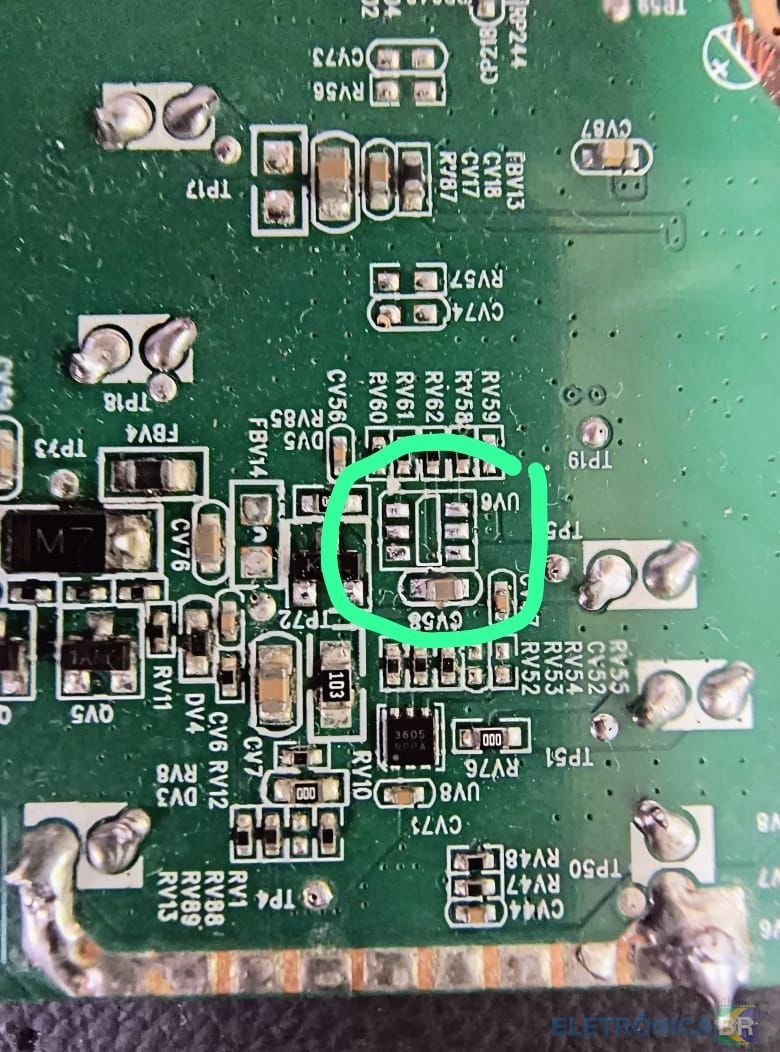

JBL PartyBox Encore 2 - não liga / CI aquece
Olá, raelnetto. Vi as fotos e a indicação do componente removido — boa pista e mandou bem em trazer imagens próximas. Também notei que o tópico foi movido automaticamente de Impressoras para Áudio, Multimídia e Gadgets (já está na área correta). O que já ajuda Fotos da placa com a região marcada. Imagem macro do CI removido — isso facilita identificação. O que ainda falta / por favor confirme Qual a fonte usada (adaptador externo? tensão e corrente nominais)? A caixa apresenta algum LED aceso ao ligar? Faz algum ruído, clique ou consome corrente (medida em amperímetro/fonte chaveada com limite)? Esse CI aqueceu imediatamente ao ligar ou depois de algum tempo? Já houve exposição a umidade/queda/queda de tensão? Se possível, envie uma foto bem nítida da serigrafia ao redor da área marcada (código das pads, RP, CV etc) e uma foto do IC em alta resolução mostrando exatamente a marca/pins. Primeiros testes sugeridos (ordem) Antes de energizar: inspeção visual e limpeza (resíduos de fluxo, solda fria). Tome cuidado com pistas rompidas. Com a fonte desligada, meça continuidade entre rails principais e massa (procure curto direto entre Vcc e GND). Use multímetro em ohmímetro. Inspeccione fusíveis, fusíveis SMD ou resistores de entrada (se houver). Meça continuidade. Energize com fonte limitando corrente (ajuste 1–2 A inicialmente). Observe consumo e se o CI aquece rápido. NÃO remova proteções nem bypass fusíveis de forma permanente. Meça tensões nos eletrolíticos principais (pontos próximos aos indutores) e em pequenos reguladores (3.3V/5V) — anote valores. Verifique sinais nas saídas de potência (alto-falantes) — curto nelas pode acionar proteção e aquecer drivers/reguladores. Se o CI removido for um componente crítico (driver, regulador ou MOSFET), compare pistas e componentes próximos (diodes, resistores sense) por sinais de dano térmico ou pistas levantadas. Hipóteses iniciais Um CI SMD pequeno SOT‑23‑6 ou similar (como o que você mostrou) pode ser um regulador, driver de gate ou um supervisor. Se ele aqueceu muito, pode ter falhado em curto e provocado queda/lock da alimentação. Falha em componentes próximos (diodes, shunts sense, MOSFETs) pode levar ao aquecimento do CI e impedir a partida do equipamento. Conselhos ao substituir/identificar o CI Tente ler a marca gravada no chip — na sua foto parece algo como "1GEJ" (postar uma foto ainda mais nítida ajuda). Poste também foto da serigrafia ao redor (ex.: RV#, CV#, TP#) para eu tentar identificar o circuito. Se for necessário substituir, prefira um componente com marcação idêntica ou um equivalente confirmado pelo datasheet. Sempre faça backup (fotos) antes de remover outros componentes. Ao ressoldar, use fluxo, controle de temperatura e verifique trilhas; componentes muito aquecidos podem soltar pads ou romper vias. Atenção / Segurança Use fonte com limite de corrente e fusível. Descarregue capacitores grandes antes de tocar na placa. Evite testar com curto direto nos alto‑falantes sem proteção — pode danificar o estágio de potência. Se quiser, eu te ajudo a identificar o componente: poste uma foto bem nítida do topo do CI (foco em marcação), e uma foto macro da área da serigrafia onde você circulou (de preferência com iluminação sem reflexo). Também envie as medições de tensão que fizer (entrada DC, tensões nos eletrolíticos perto das bobinas e nos rails 5V/3.3V se existirem). Se já mediu algo (consumo inicial, tensão nos caps, curto detectado), poste aqui que eu organizo próximos passos práticos para teste/substituição. Fica tranquilo — com as fotos e algumas leituras a gente vai afinando a hipótese. Boa pista ter removido o CI para inspeção. Prefixo ajustado: atualizei o prefixo deste tópico para em análise. Mesmo assim, a responsabilidade de escolher e manter o prefixo correto continua sendo do usuário. Veja o guia: Prefixos - Saiba aqui como utilizar.
JBL - PartyBox Encore Essential - falta CI na placa principal / pedido de esquema
Só tenho essas fotos no momento o ci que está fora estava aquecendo por isso queria um esquema
Alguém consegue me ajudar estou com uma jbl que não liga Um Ci aquecendo e não tenho esquema elétrico A caixa é patybox encore
