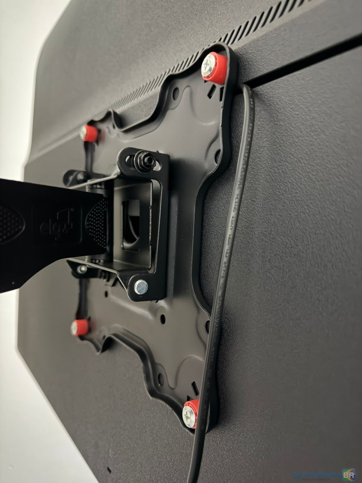

  2. Creio que o suporte está dentro do certo, com apertos certos. Então ja posso pedir a substituição da TV? No momento ela está na Assistência. No caso um modelo similar não seria bom, superior teria uma estrutura em si mais forte?
  3. Se já trocou painel e voltou eu não insistiria em novo painel pq tende a repetir, o suporte articulado pode sim causar leve torção com o tempo, aperto irregular nos parafusos traseiros tbm deforma o conjunto e um melhor caminho é trocar de modelo não só painel, evite edge-lit básico e vai de QNED/MiniLED ou algo com melhor construção

  10. Pessoal, tudo bem? Estou com uma situação recorrente em uma TV LG série UA85 50 polegadas (linha UHD de entrada) e queria ouvir a opinião de vocês, principalmente de quem já trabalhou com painel/backlight dessas LG. 👉 Problema: A TV apresentou mancha na tela (tipo vazamento de luz / falha de uniformidade). Foi feita a troca do painel na assistência, porém após um período de uso o problema voltou. Isso me levantou uma dúvida mais técnica: 👉 Essa linha UA85 tem algum tipo de fragilidade estrutural? Ex: flexão do painel pressão no conjunto (chassi + difusor + backlight) problema recorrente de iluminação edge-lit Porque me parece mais do que defeito isolado, já que voltou após troca. 👉 Situação atual: A TV está novamente na assistência e estou aguardando resposta se vão trocar o painel outra vez. Estou considerando solicitar troca do aparelho por outro modelo, e por isso queria opiniões: 👉 Dúvidas: Essa linha UA85 é conhecida por dar problema recorrente de mancha / vazamento? Pode ser questão estrutural (e não só painel defeituoso)? Vale insistir em novo painel ou partir para troca do modelo? 👉 Possível troca: Estou pensando em subir para LG NanoCell ou QNED. Mas minha preocupação não é só imagem, e sim estrutura/durabilidade: NanoCell ainda sofre com vazamento de luz? QNED (principalmente com MiniLED) realmente melhora isso ou ainda ocorre? Existe diferença real na construção do painel entre essas linhas? 👉 Contexto: Uso em suporte articulado (já comecei a considerar que isso pode influenciar pressão no painel). Se alguém já pegou casos de reincidência após troca de display ou conhece limitação estrutural dessas LG mais básicas, agradeço muito a ajuda. Valeu!
