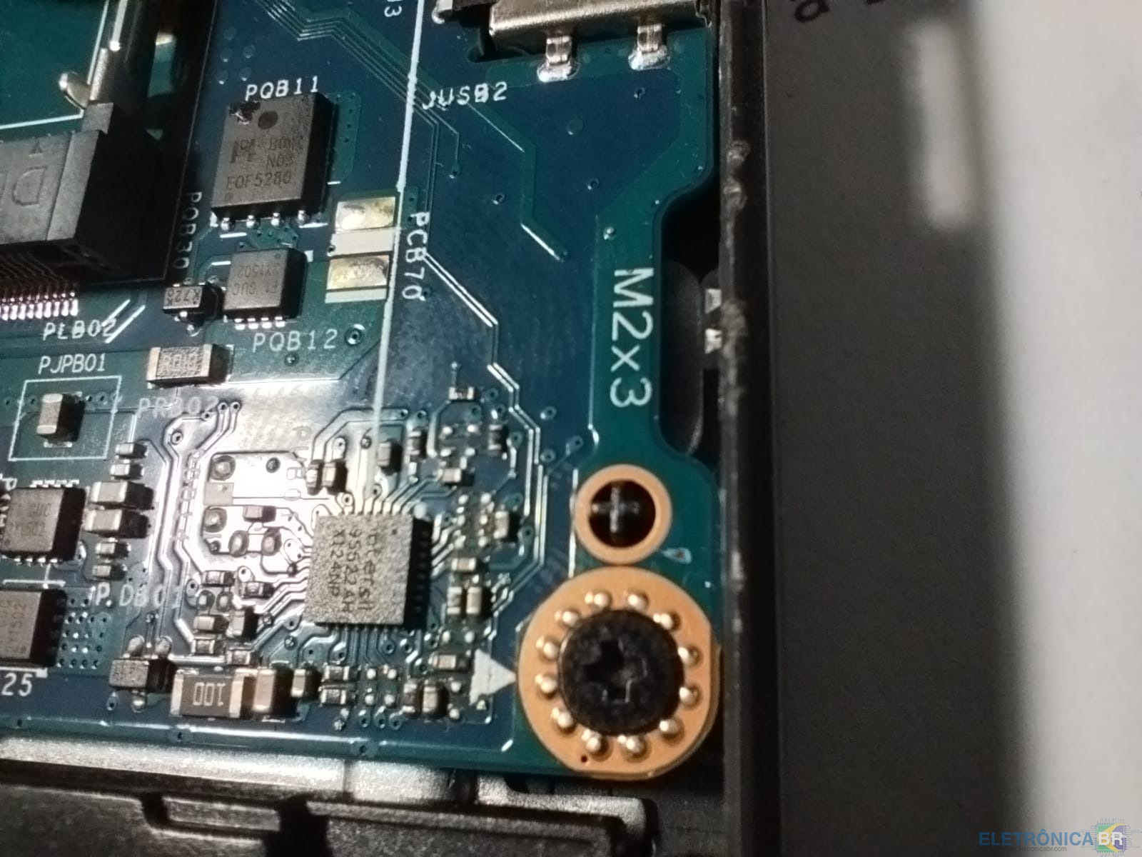

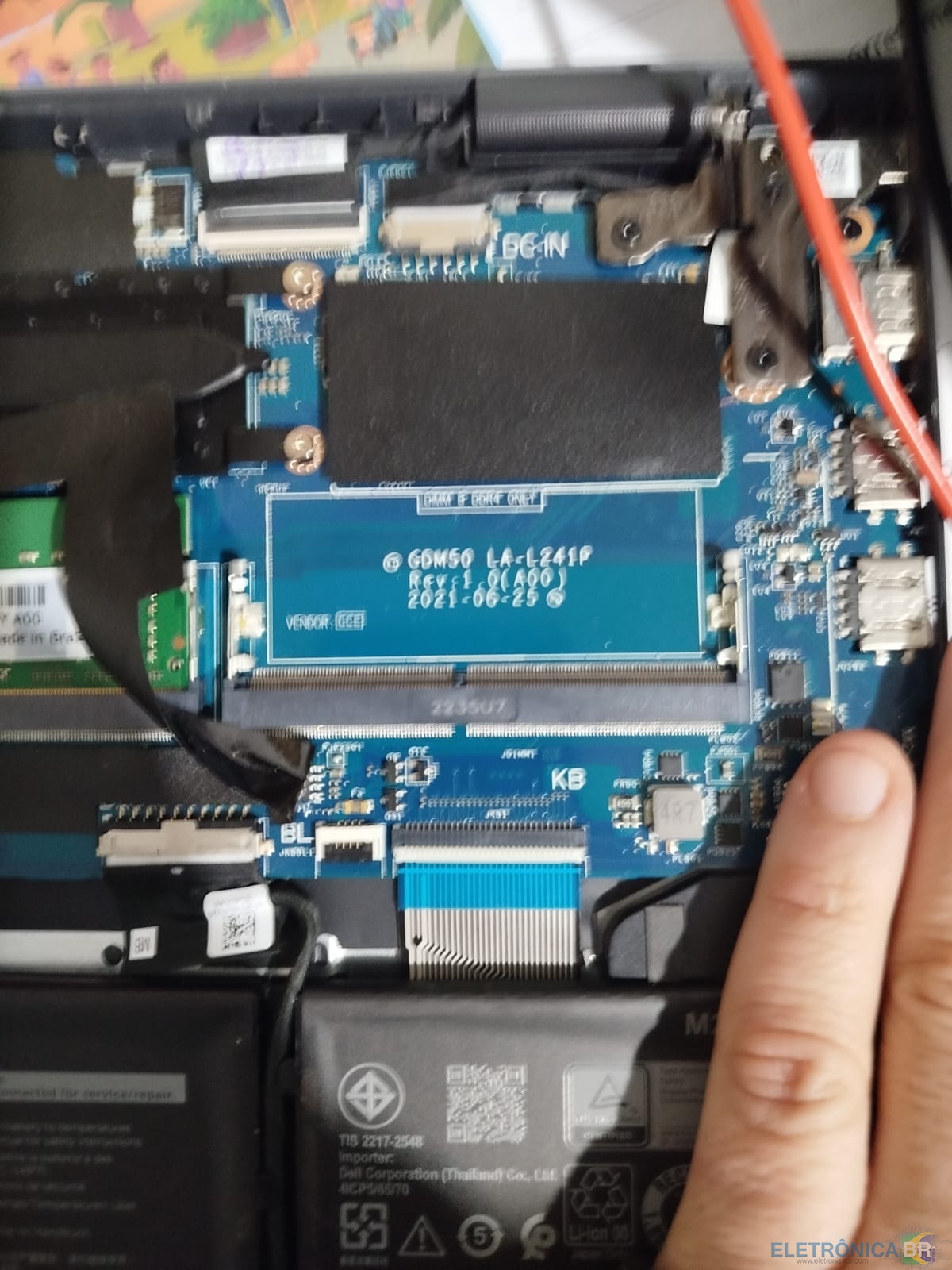

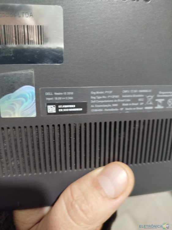

Dell Vostro 15 3510 - GDM 05 LA-L241P - Não liga, esquenta o PUB01
Olá, DK support. Pelo que você trouxe, já temos uma pista quente — literalmente. O PUB01 (provavelmente o charger IC, tipo BQ24780S ou similar) esquentando anormalmente e esses componentes (PCB08, PCB19, PCB13) em curto com GND apontam para um problema sério nas linhas de alimentação da bateria ou da fonte principal. Antes de sair trocando peça, vamos cercar esse defeito com calma. Anotei os próximos passos que fazem sentido na bancada: Testes iniciais sugeridos Meça a resistência nos terminais de cada capacitor em curto (PCB08, PCB19, PCB13) — anote o valor exato. Se estiver < 1Ω, confirma curto baixa impedância. Remova o PUB01 (dessolde com cuidado) e meça novamente a resistência desses mesmos capacitores. Se o curto desaparecer, o defeito está no próprio CI ou em algo no lado dele. Se continuar, o curto está em outro ponto da linha. Verifique os MOSFETs de entrada (próximos ao jack DC) e os de isolamento de bateria — eles podem estar em curto e forçando o charger a aquecer. Injeção de tensão com corrente limitada (1V, 0.5A) nas linhas em curto e procure o componente que aquece — pode ser capacitor cerâmico trincado ou MOSFET queimado. Cuidado importante: ao injetar tensão, nunca ultrapasse 1A de corrente e mantenha a tensão baixa (≤1,5V) para não danificar trilhas ou outros componentes. Sobre os arquivos da placa No acervo do fórum existem alguns candidatos que podem ajudar na análise: Esquema LA-L241P (DELL_VOSTRO15_3510_COMPAL) BoardView da mesma placa BIOS + EC (como referência, se precisar futuramente) Com o esquema em mãos, você pode localizar exatamente a função do PUB01 e quais linhas ele controla — facilita muito o diagnóstico. Depois desses testes, traga os resultados (valores de resistência, comportamento com/sem o PUB01, fotos da região) que aí a análise fica bem mais redondinha. Vamos juntos! Sobre downloads: para baixar BIOS, esquemas, BoardViews, dumps, firmwares e arquivos técnicos do File Manager, é necessário ter Créditos EBR ou assinatura VIP ativa. Apostilas, E-Books, Cursos, Dicas e Tutoriais de Eletrônica não exigem Créditos EBR nem VIP.
Boa tarde, chegou em minha bancada um equipamento notebook Dell Vostro 15 3510, onde o mesmo esquenta bastante o PUB01, componente como PCB08, PCB19 e PCB13, apresentam curto com o GND. Pesquisas mostram que PUB01 é um controlador da bateria. Solicito Orientação. Obrigado.
