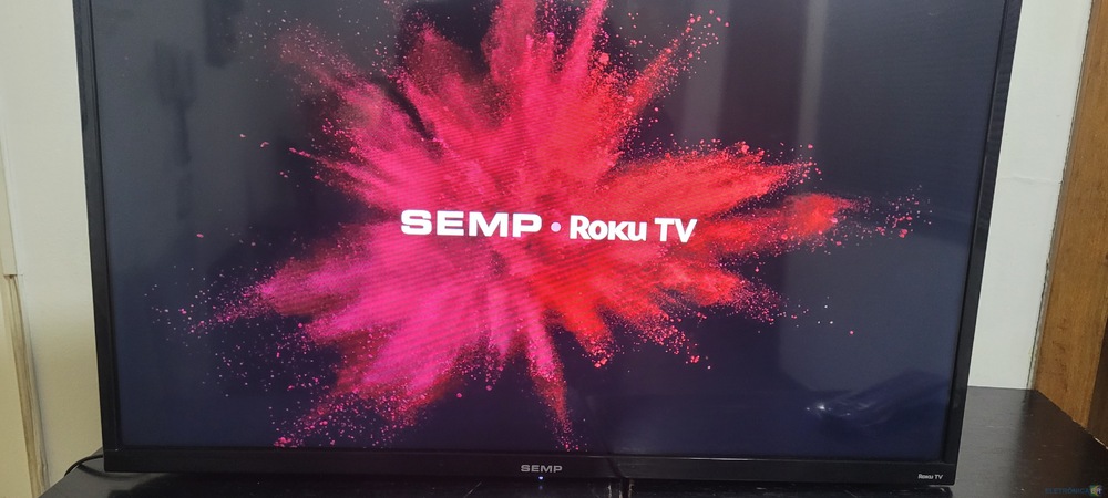

Smartv Semp 32R6500 com tela branca
Sim eu fiz a atualização com sucesso, inclusive na tela de atualização a imagem fica normal, mas depois quando a TV inicia fica branca de novo

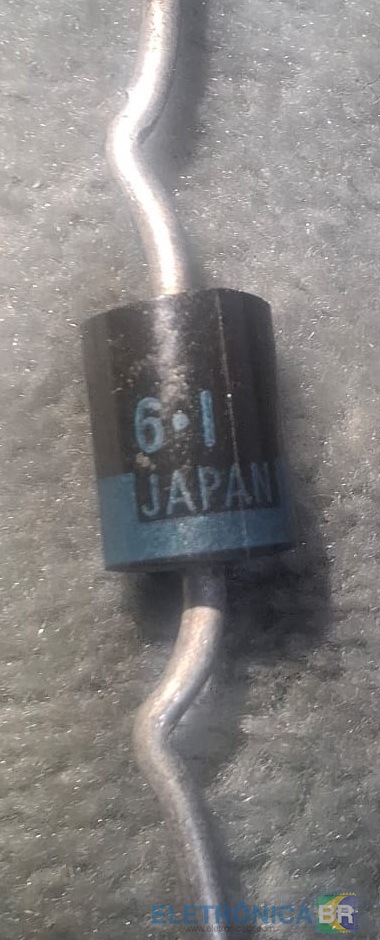

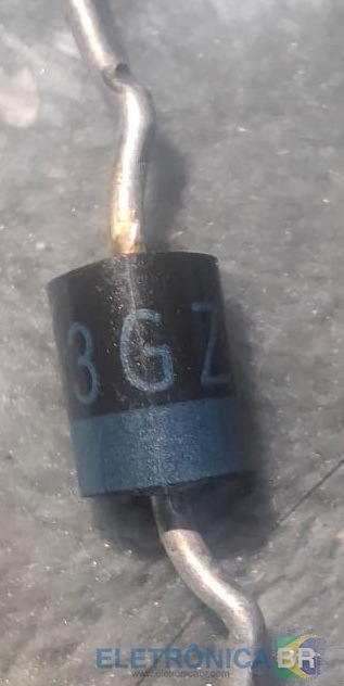

Ajuda para identificar um Diodo
Ele é estes 4 grandes da fonte de alimentação do Gradiente NS-657 creio que agora da pra entender melhor. Esses da fonte n sâo os originais ta.
boa tarde. verifique o codigo pois pela foto é um Z nao um 2. é um diodo com certeza, provavelmente 6 amp por 1.000 volts. boa sorte
Pelo jeito, é falha de software. Já verificou no suporte da TCL se há atualização para ela? Downloads - Suporte - TCL SEMP
Bom dia a todos, minha smartv está com esse defeito, ela liga normal, aparece o logo da semp, depois a tela fica toda branca, o led do stand by fica piscando intermitente, pressionando o botão do controle remoto escuta-se os bips na TV, da a entender que ela está funcionando mas não mostra a imagem. Consigo entrar no modo recovery pressionando o botão de reset atrás da TV, fiz a atualização mas não resolveu nada, estranho é que entrando no modo recovery a tela funciona normal. Se alguém tiver alguma dica do que pode ser, acredito que não seja defeito no display pois a logo aparece com a tela perfeita.
TEM QUE TIRAR FOTO DO DIODO E VER A COMPATIBILIDADE NA NET
