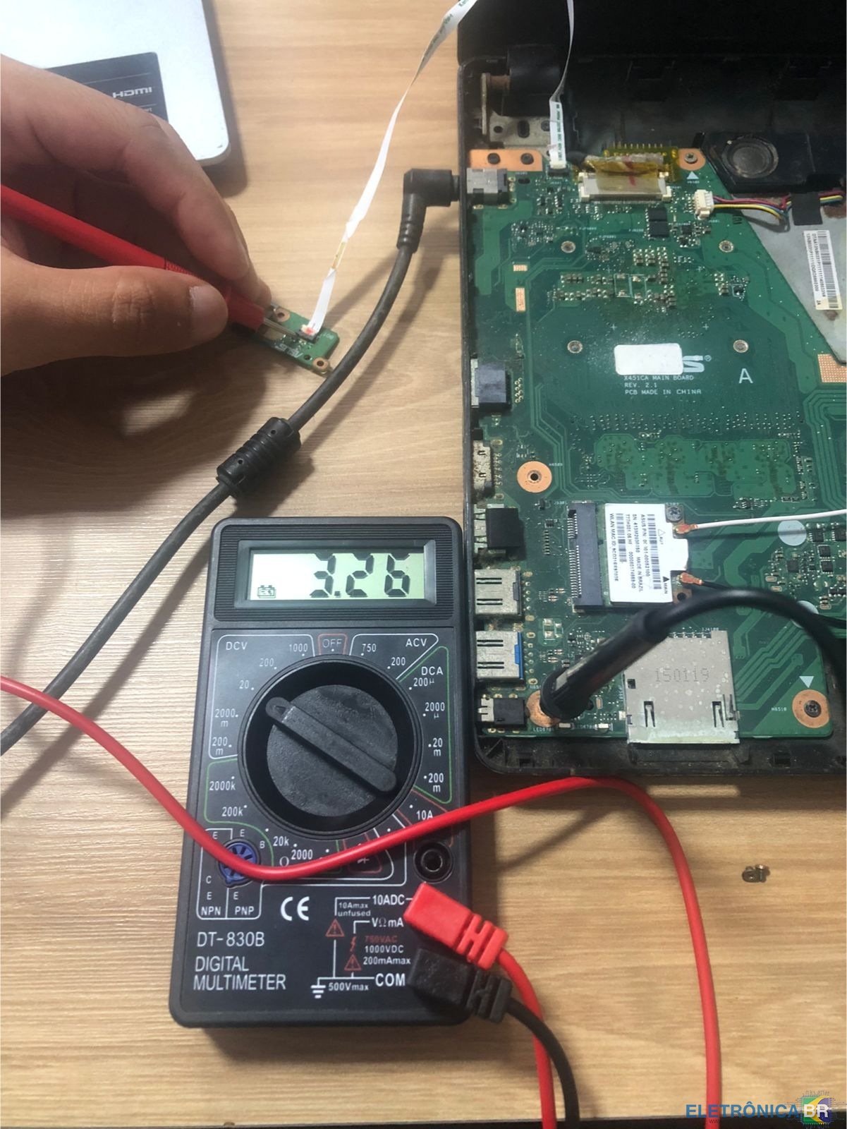

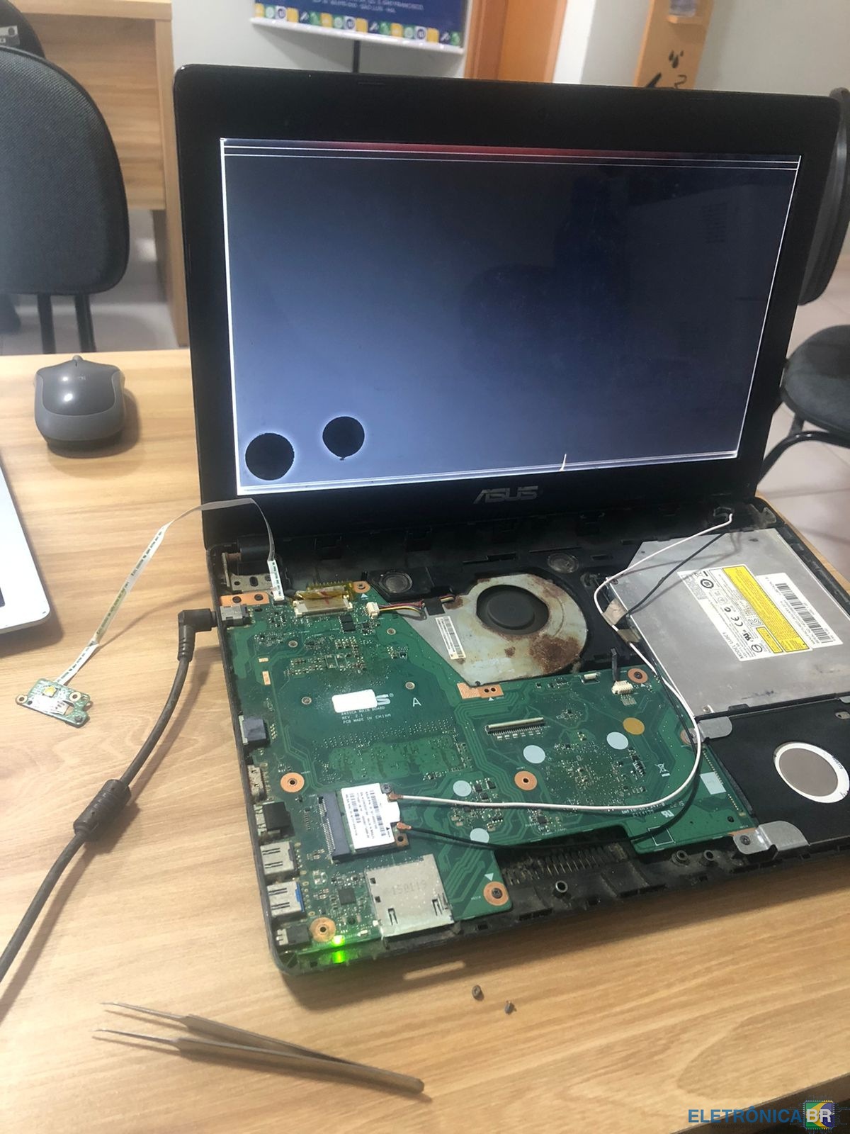

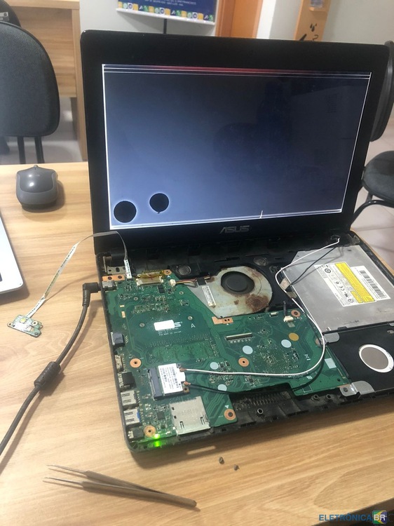

  4. @MJVFC Bom, tudo certo o notebook até ligou, porém assim o flat menor estava com as pontas muito zoadas já, então eu usei o flat do mouse pad, cortei e igualei o número de trilhas, e chega tensão de 3v, e o notebook ligou depois de tentar varios ajustes na ponta que vai a plaquinha. Agora o notebook só não inicializa o windows Eu usei papeis no lugar do plástico azul.
