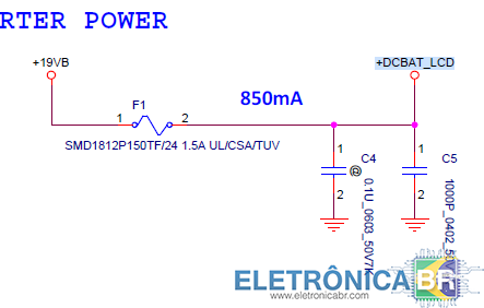

boa tarde estou com esse dell na bancada , ele liga porem a imagem fica escura alguem consegue as tencoes do lvds pra que eu possa dar uma analisada aqui . a tensao de 19 vosts esta presente

Faz teste no monitor externo, já tirou o flat e fez teste de continuidade? Se o flat está bom, trocaria a tela e depois iria pro sistema do LVDS, sei que são teste bestas mas elimina desde o básico até o mais complexo. Espero ter ajudado.

2 horas atrás, Claudio santos disse:
Talvez Esse esquema na é compatível pois os pinos 6,7,8 está em uma única trilha na placa
bom dia @Claudio santos este esquema é o da la-d871p da compal
1 hora atrás, master7 disse:
@Claudio santos creio que seja esse o esquema de tensões do conector do LCD e o esquema compatível com essa placa é esse:
só se o modelo no titulo está errado então concorda ?

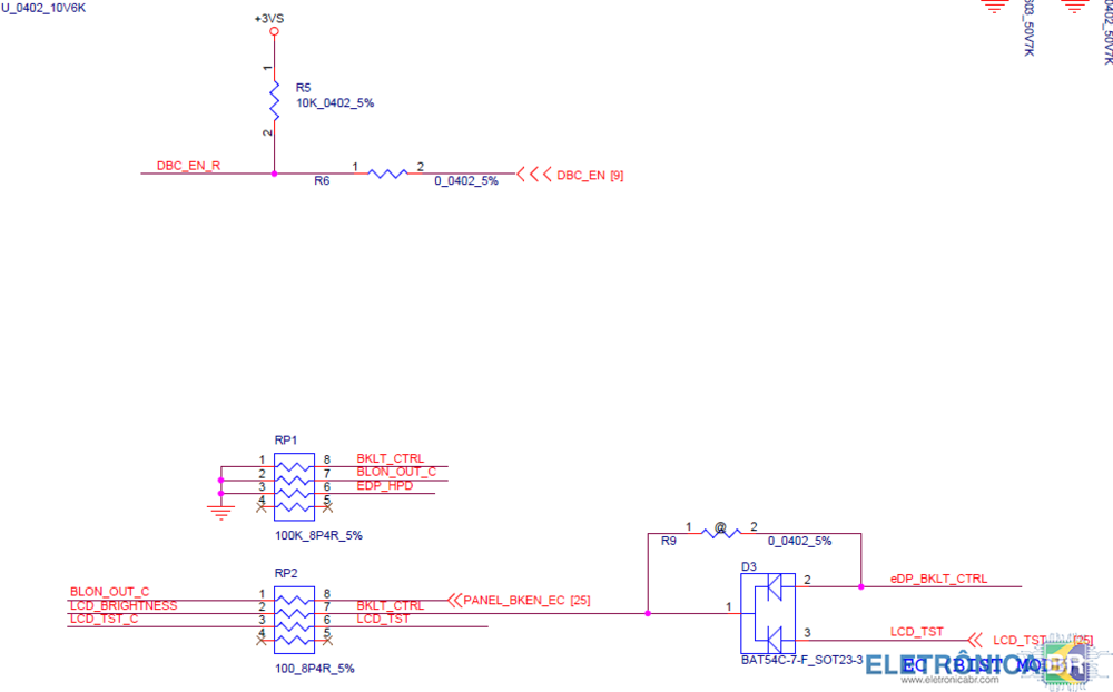

e pelo que vejo está sem tensao no lcd brightness e no blon
isso mesmo. Analisa aí com esse esquema e veja esse setor abaixo onde esses sinais estão ausentes.
Postado (editado)
43 minutos atrás, Claudio santos disse:
Esse esquema é d071p  o modelo está certo porem 5566 não 5556
certo ja baixei o esquema correto aqui pra acompanhar
aguardo resultado das aferições, mas imagino não ter 3v nos pinos 2 e 3 de D3 certo ?
ou em um deles

Esses notebooks novos estão dando problema no transistor que gera o LCDVDD, mesmo com a tensão presente, basta troca-lo que é sucesso.
Esse transistor é o mesmo em placas de 3421.
A serigrafia se não me engano é U5201, próximo ao conector LVDS.
Já peguei esse defeito, e foi sucesso! :)

voltou a ligar novamente ,nao tem tensao nem no pino1,2,3
