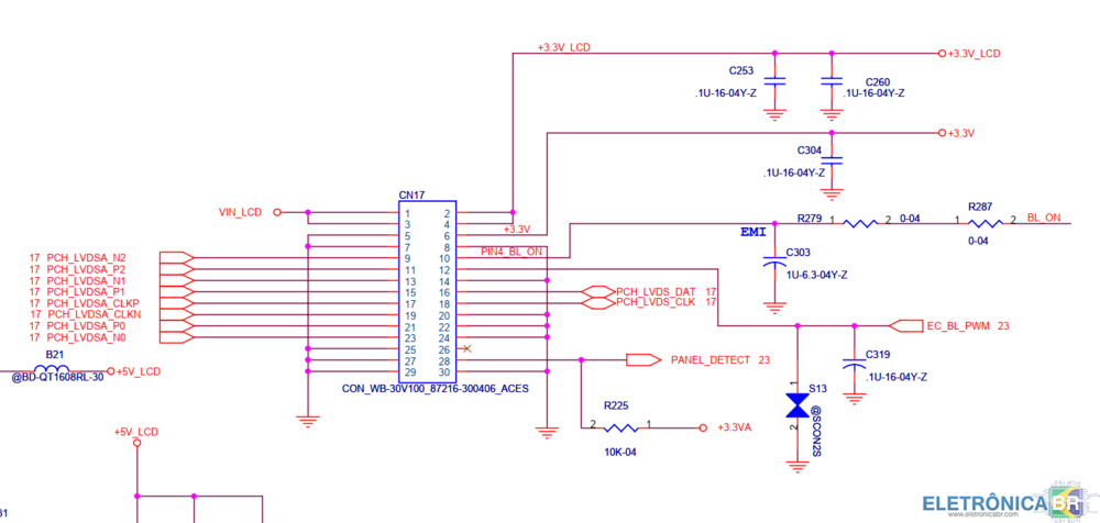

Estou com essa placa mãe a mesma liga a tela acende ( mais sem imagem ) quando conecto um monitor nas saida de video com monitor o mesmo da vídeo ja troquei a tela w o problema não e na tela des de  muito obrigado atenção de todos

2 horas atrás, Queli - OFicina do Pc disse:
Tentou trocar flat ? Veja se não tem fusivel da tela perto do conector do flat na placa mãe, as vezes queima e nao vai video para tela.
Opa boa tarde
Ja sim a tela funciona em outra placa o flat tbm funciona e algumas falha na placa mãe
Obrigado pela atenção

@InforLink Informática
3 horas atrás, InforLink Informática disse:
@gibua teriamos que analisar o circuito antes do q 38, vc teria um outro q38 de uma outra placa para substituir para fazermos um teste?
PINO 28 tem o que nele Painel_Detect
Boa noite fiz a troca do Q38 tbm e contínuo sem os 5v sera que não e BGA não ? Ele so sai video pelo HDMI e a saida VGA não sai video
