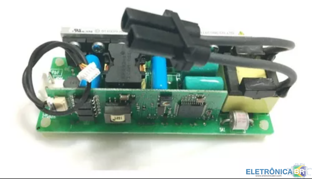

Preciso do esquema técnico desse projetor Sony Vpl ex3, eu fiz o download de um esquema dele nesse
, mas tem muito pouca informação sobre as peças dele, eu vou postar algumas imagens do modelo dele e das placas.

Quando conecto o cabo de força os leds de standby em volta do botão Power ligam, mas ao pressionar não nada acontece, a fonte parece tentar armar, por isso estou em busca do esquema tecnico das placas para me aprofundar mais um pouco.

Amigo boa noite vc ja verificou se a lampada esta boa? verificou se acende alguma luz indicadora no painel? ele na foto parece ser 3 lcd verificou o sensor da tampa da lampada se esta dando contato quando fechado? seria mais facil se vc explicasse melhor o problema

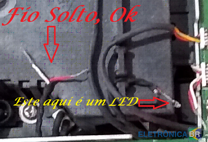

1 hora atrás, Newtv Box disse:
Amigo notei agora na foto da placa com o led vermelho aceso que tem 1 fio solto que vem de baixo da placa...
Sim, são os fios das duas chaves que vem de baixo, estão soltos porque eu fiz uma ligação direta enquanto o projetor está aberto.

Amigo a placa balast que fornete a tensão para a lampada so pode ser acionada via controle da placa de comando vc precisa saber se tem pwm vindo da placa de comando mais antes de medir no osciloscopio vc precisa simular o projetor fechado em estado que faça as chaves entenderem que o projetor esta habilitado para uso. a Lampada em si vc pode fazer inspeção visual e verificar que esta queimada ou quebrada.....
13 horas atrás, Maru disse:
Isso ai não é um led, como eu falei, é apenas a ponta dos fios soltos das chaves das duas tampas, mas o conector das chaves estão ligados direto na placa, isso me ajuda enquanto testo ele aberto.
E quem cortou os fios foi um cara que abriu ele anteriormente.
13 horas atrás, Newtv Box disse:
Já estou fazendo a simulação do projetor fechado, as chaves já estão acionadas nessa foto que postei
