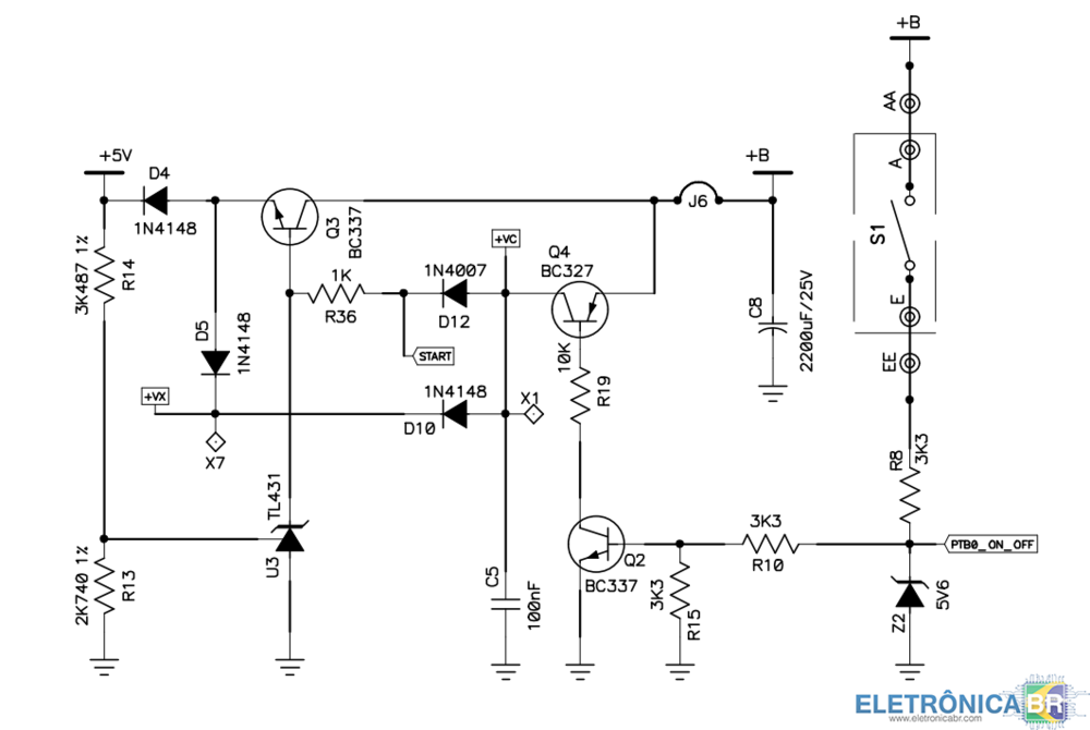

Ola Colegas este nobreak RagTech Easy , chegou não ligando , ficava apenas no bip e desligava, depois de ser refeito algumas soldas frias, agora liga na rede alternada, com saída estabilizada de 110V porem ao desligar da rede alternada, não fica na bateria, analisando um pouco pude observar que o Q4 (bc327-25 ) esta danificado e o R49 da foto preciso saber sua resistência para poder substituir , alguém tem o esquema desta placa ?
OBS: já troquei de bateria, testei os 5 reles também.
Muito obrigado

Quando substituo o Q4 (bc327-25 ) liga na bateria porem ja desliga em tonro de 20 segundos, e danifica o Q4 (bc327-25 ) novamente , o que pode ser? ai quando danifica o Q4 não liga mais na rede alternada e nem na bateria.
HELP aos colegas.
OBS: não tenho nada do esquema .

  Em 07/04/2024 às 13:47, joao lima RV disse:
Pelo esquema que tenho aqui o ventilador esta sempre girando, em rede com menor rotação devido a R62. Quando em inversor Q8 satura e aumenta a velocodade do ventilador
Expandir
O problema é que ele não fica ligado e já troquei o Q8. precisava que fica-se ligado !

  Em 07/04/2024 às 14:50, joao lima RV disse:
Veja se R62 esta montado
Expandir
Sim esta soldado na placa e esta medindo 22R o R62 e o R61 , quando ligo o nobreak o cooler gira e depois fica parado, mesmo a placa ficando super quente o cooler não liga. o R60 e o Q8 estando medindo certo também .

  Em 08/04/2024 às 12:17, Priscila Cristiane disse:
Olá bom dia, da algum alarme qdo liga?
Expandir
Quando nobreak liga sim , uns 03 a 04 bips com o botão pressionado para poder ligar depois tudo funciona tanto na rede quanto na bateria depois do reparo, o problema é que estou achando que ta muito quente na casa de 70 graus com o termometro infravermelho e o cooler não liga. só não troquei o transístor de temperatura que fica no dissipador pois não tenho . então se eu pude-se deixar ligado o cooler direto depois de ligar o nobreak já resolveria o problema , pois se permanecer nesta temperatura não vair durar muito tempo.
