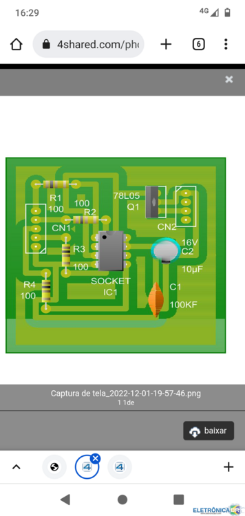

Bom dia pessoal, fiz o esquema aí só que não sei como fazer pra ler o chip agora. Na foto segue como ficou o meu. Alguém pode me ajudar?
Amigo pelo que pude ver, usou o cartão apenas como suporte, aconselho usar duas baterias em paralelo pra manter os 3v ,
para ler, apagar e gravar o chip, siga o exemplo no inicio do topico.
se ajudei não esqueça o joinha.

Fiz o meu mas em vez do L78L33, utilizei um zener de 1N7428 com uma resistência de 39ohm, mas a tensão de saída no 4 com 8 é de 3,8v sem o chip montado, será que esta tensão é muito elevada?
Recomenda-se ficar nos limites de 2.7 V ~  3.6 V embora alguns fabricantes indiquem o valor maximo absoluto em 4.6V sob o risco de danificar o componente.
Link para o comentário
Compartilhar em outros sites
Nesse caso vou colocar um díodo rectificador para baixar a tensão. Qual é a corrente necessária para o circuito?
Também tentei fazer colocar uma pilha de 3v em paralelo com o circuito e um comutador para alterar entre usb e a pilha, mas a tensão que chega aos pinos do socket é de 2.7v, penso que seriam necessárias 2 pilhas de 3v em paralelo para manter os 3v.

bom dia  tive um problema pois nao reconhecia dava a mensagem(Unknow Manufacturer)  o chip depois de bater muito a cabeça descobrir que o problema era falta de permisao administrativa  consgui resolver com um progama chamdo CWSDPMI e so baixar ele ecolocar dentro da pasta do SPIPGM que vai reconhecer o chip  :) :) :)

rodrigoonlyboy, tive o mesmo problema, no meu caso foi um equivoco ao pegar os pinos da porta paralela, pois o esquema mostrado no site é da conexão fêmea da porta paralela e eu peguei a pinagem do conector macho, contando da direita para a esquerda, foi só fazer a contagem da esquerda para a direita que funcionou perfeitamente, agora só falta encontrar o arquivo da bios, pois os arquivos de bios do site da HP são maiores do que o chip aceita...
