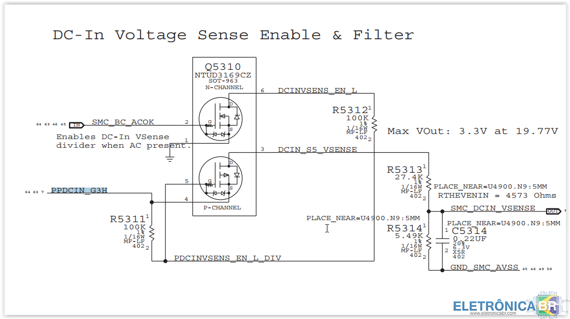

Caramba, esse vem do PIN 14 do U7000 que é o nosso charger! Se o o Q5010 estiver em curto, está matando bem nosso AC_OK, puxa que puxa! Vou ver aqui e depois volto a informar!- 20 respostas

Rapaz, achei algo estranho. O pino 2 dele está aterrado, ele é gate e não sei se vem de algum open drain, mas se não vier está em curto mesmo. Aí não tenho a tensão de SMC_DCIN_VSENSE Tenho o PPDCIN_GH3no PIN 4 mas não tenho ele não está passando para divisor resistivo para fazer o chaveamento no PIN 5, esse chaveamento só vai ocorrer se tiver o gate no PIN 2 através de SMC_BC_OK e esse sinal não tenho, como falei esse PIN está aterrado e ou em curto. Vou ver depois que terminar um outro aqui.- 20 respostas

Cara, tirei o FET fora e medi, ele está perfeito, sem problema, chaveando certinho e sem curto em G e S. Medi na placa e o curto também nao tem entre os Pins do G e S, recoloquei o FET e mesmo assim tenho 12v na bobina sem a bateria. O resistencia voltoua ficar bem baixa entre G e S, sei lá, acho que é normal.- 20 respostas

Uma pergunta, a bobina da bateria deveria estar com 12v mesmo sem ela conectada? Acho bem estranho, porque nos notes convencionais isso não ocorre! O FET de alta está dando continuidade com o Gate, estranho, vou tirar ele para analisar. Em relação a sua resposta, o PPP_GH3 no F7040 tenho 12.4 por aí.- 20 respostas

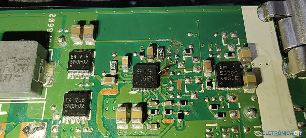

Olá a todos os colegas, Estou com dúvidas em relação a resistências das bobonas do vcore, que puder tirar essa dúvida eu agradeço, porque suspeito de CPU alterada. A máquina chegou com um FET da entrada do carregador que passa VIN primário, em curto, aparentemente um reparo simples, depois que a tensão VIN entrou na placa, ela mesmo assim não ligou, regravei BIOS e nada. Percebo que o SIO está esquentando um pouco, nada de mais, mas suspeito para ele. De qualquer forma, a resistencia da PL 7000 e 7001 Vcore, estão com apenas 1.9 oHms e a 7003 está com 3.5 oHms Não tenho comparação com outra placa boa, porntanto gostaria de saber se está dentro do aceitável. Aguardo algum colega quebrar esse galho, obrigado a todos! -
 dúvida Asus x543na - X540NA MAIN BOARD - Ajudar identificar componente
gabrielnote postou um tópico em Notebook's
Olá colegas, Esta placa está com trilha rompida, essa trilha chega até o PWM da PCH que está acoplado ao processador, o identificação do mesme é: 5e=7f. Não consegui entrar boardview identica a dessa placa nem esquema para comparar, apenas um semelhante que tem na rede , mas não tem esse PWM. Enfim, gostaria que se alguém me ajudasse a identificar esse componente, procurei a net inteira e não achei com essa referência, uma trilha da placa de 20v está rompida próxima a ele mas não tenho certeza em qual pin dele vai os 20v e não vou me arriscar. Então, se alguem puder me ajudar, seria uma benção! Sei que ele é alimentado com 5v pois tem outro na mesma placa, encontrei enquando digitava o texto! Os 20v pasam por uma resistencia de 600k ou próximo a isso e entra apenas 0.7V no PWM no pino 9, se perceberem a trilha rompida, parecia ter uma resistência alí, mas nao sei o valor, será que é o mesmo do outro PWM? Se alguém puder confirmar se tem e qual valor eu agradeço, no pino 10 também no outro owm entra 3v acredito que seja o enable, esse 3v passa por um fusistor, então liguei direto nessa da trilha rompida, agora ele acendeu os leds e o processador está esquentando mas ainda não gera tensão na bobina, acredito que preciso apenas dessa resistencia correta na linha do 20V. -
