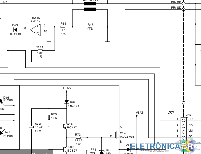

JAROD respondeu o tópico de GameMax em Fontes & No-Breakes
Primeira coisa é que existe um erro nesse esquema (curto entre o positivo e o negativo da ponte retificadora). Para que o transistor Q14 conduza e envie a tensão de carga para as baterias, é necessário que o transistor Q19 esteja cortado e o transistor Q15 conduzindo. Q16 também estará cortado, já que irá receber em sua base uma tensão positiva. Desta forma, no gate do transistor haverá uma tensão proveniente de Q15 e desta forma ele conduzirá. Este processo deverá ser acompanhado via osciloscópio, já que não é uma tensão constante, mas em forma de pulsos. -
Nobreak SMS Manager Net 4+ Placa T0726707 - PICO000902 Não Recarrega Bateria
Na verdade muda pouca coisa... esse jumper está ligado entre o positivo da ponte e o dreno do Q14. Verifique qual a tensão presente nesse jumper. Em minhas anotações, essa tensão fica em torno de 19 volts. -

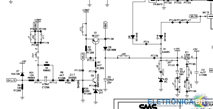

JAROD respondeu o tópico de leco2021 em Fontes & No-Breakes
Nobreak SMS -uST1400Bi -PCIV025442 - tensão do carregador alta
JAROD respondeu o tópico de MoacirJP em Casos resolvidos - Fontes e NoBreakes
Qual a tensão estava apresentando no ponto PM1? E qual ficou depois da troca do capacitor? .... é bom anotar... é um defeito pouco comum.- 9 respostas

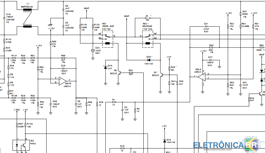

JAROD respondeu o tópico de Frank Neroz em Fontes & No-Breakes
A questão é.... o nobreak tem várias proteções, que são feitas pelos circuitos LM324. O IC6 (C) que está no destaque de parte do esquema é o responsável por enviar informações da corrente consumida pelo nobreak, além de monitorar um termostato (creio eu). Como eu sempre retiro a placa do nobreak (é totalmente soquetada) para fazer os testes dos componentes, percebí que ao alimentar a placa com uma fonte, ela nunca desliga, não aciona o save battery. E isso se deve ao fato do conector CN6 estar desconectado. Quando conecta o cabo ou fecha o circuito entre os pinos 1 e 2 do conector, o save battery aciona e desliga a placa. Acredito que já deva ter sacado o que deve fazer.... mas faça vários testes antes de deixar o nobreak desta forma... qualquer coisa estamos aí para auxiliar. -

@Frank Neroz Prezado, tive a oportunidade de consertar mais alguns destes modelos e realizar uma análise mais profunda do funcionamento. Fiz alguns testes relacionados ao funcionamento do nobreak em si e sobre esta questão de desabilitar o save battery e cheguei a algumas conclusões. Caso ainda tenha interesse, retorne. -

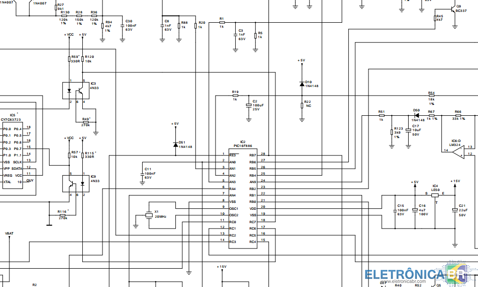

IC6A está com o pino 3 ligado ao neutro através do resistor R37 de 360K. Tive que devolver o equipamento que estava aqui e não deu para fazer outros ensaios... e o processador realmente tem a etiqueta SCM015004. -
