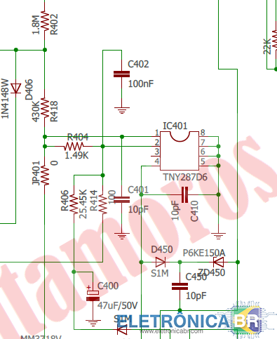

JoeRob respondeu o tópico de VitorD em Fontes & No-Breakes
Olá @Nahuel Salazar . O ChatGPT está errado, o UCC25600 não é o componente correto. Se você observar a placa verá que o IC401 não possui o pino 3, e no UCC25600 o pino 3 tem a função de proteção contra sobre-corrente. O componente correto é o TNY287D. -

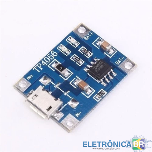

Olá @opetulante . Você pode usar um módulo carregador com o TP4056 como o da foto abaixo para carregar as células individualmente. Esses módulos são baratos e encontrados facilmente no Mercado Livre ou na Shopee. Podem ser alimentados com qualquer fonte de 5V e possuem leds para indicar o carregamento e quando a bateria está carregada. Tenho um desses para meu uso e para facilitar soldei na saida da bateria fios com garras jacaré. Como o colega @Rods citou, a bateria a ser carregada deve estar desconectada do módulo BMS da bateria do notebook. É importante também observar a tensão da bateria antes de iniciar a carga pois se ela estiver abaixo da 2,6V o módulo carregador não reconhecerá a mesma e por isso não vai iniciar o carregamento.
