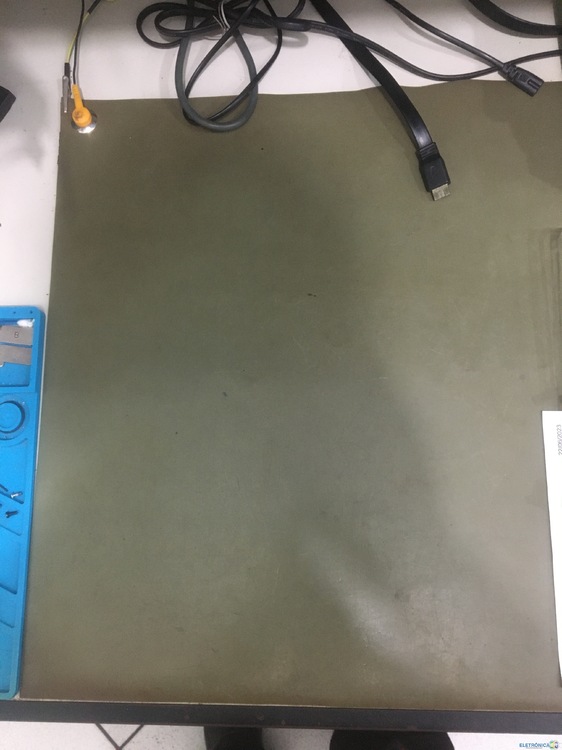

Usar manta de aterramento, aterrar todas as tomadas que for utilizada incluindo as das ferramentas de bancada, em minha loja como não havia terreno livre o eletrecista fincou a haste de aterramento dentro da loja mesmo, em um canto atras da mesa do computador. Segue fotos: -

Você está com problemas de aterramento, seu GND está apresentando tensão como se fosse um neutro, sugiro você providênciar um aterramento para sua bancada, para nands de 4gb eu uso um leitor simples que eu mesmo fabriquei, agora para nands de 16mb vocÊ pode ter queimado a porta de entrada de seu leitor então necessita comprar um leitor SPI comum. Lembrando para ler nand 4GB é um adaptador de cartão para ler nand 16mb tem que ser um leitor SPI. -
