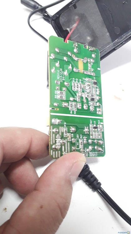

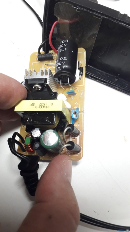

@IriCyber valeu pela ajuda. Tirei um capacitor de uma sucata que eu tinha aqui. Funcionou. Troquei os capacitores eletrolíticos estufados também, agora a fonte está novinha. P.S.: Deu trabalho encontrar um capacitor de 400 volts, a maioria das fontes que eu tenho aqui tem capacitores de 250 volts. -

@IriCyber Parece estar escrito Y0FY1 102M 400V~ Embaixo disso não tem como ler, foi onde transpassou quando abri a fonte... -

eliasgirardi postou um tópico em Identificação e Equivalência de Componentes
Bom dia a todos, desmontei uma fonte de 12 volts 2 amperes de um decodificador de TV para trocar os capacitores estufados, mas exagerei na força ao abrir e atorei fora um componente que não sei o que é. Na placa está escrito CY1, tenho fotos da placa e do componente. É um capacitor? é um varistor? O que será? Obrigado pela ajuda! -

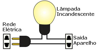

Boa tarde, a lâmpada em série que eu uso aqui é bem simples de fazer, segue o exemplo da imagem abaixo. Coloquei nela uma lâmpada de 220 volts e a tomada ao ser ligada em rede 110 volts pode ser usada para testar as fontes de impressoras. Também pode ser usada em redes 220 volts, basta conectar à uma tomada 220. Se a fonte da impressora estiver em curto a lâmpada vai acender bem forte. Caso a fonte esteja boa a lâmpada vai dar uma piscada apenas ou ficar acesa bem fraca. P.S.: Não serve para testar uma impressora laser imprimindo. Serve apenas para verificar a presença de curto na placa e depois desligar e ligar a impressora na rede normal.- 8 respostas
