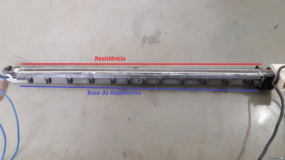

 em análise Impressora HP M1120 não fundi o pó no papel
eliasgirardi respondeu o tópico de Rodrigo Bueno De Freitas em Impressoras e Copiadoras
@Rodrigo Bueno De Freitas O @João Henrique citou uma coisa importante. Também já vi em outro tópico que uma impressora tinha o mesmo problema e o defeito estava na base da resistência que estava empenada. Por isso não fundia o pó. Experimenta trocar esta base ou então o conjunto todo. Veja a foto abaixo...- 11 respostas
