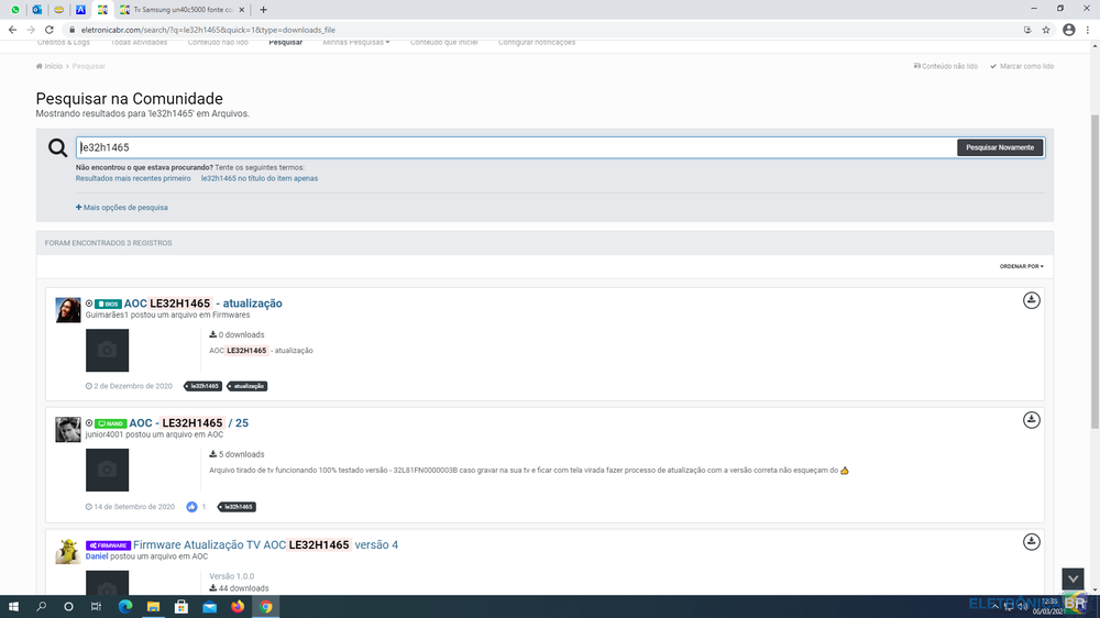

 em análise Preciso da atualização da TV aoc le32h1465
Amenofis IV respondeu o tópico de ILGO VAZ em TVs de PLASMA, LCD, LED e CRT
Bom dia amigo, você vai conseguir aqui mesmo no fórum, mas para isso precisa ganhar alguns joinhas ajudando outros técnicos, joinhas são um tipo de crédito para compra.- 2 respostas
- preciso
- atualização
(mais 1)
