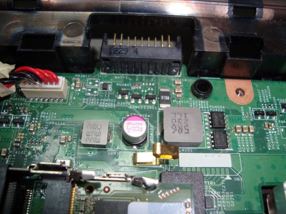

  17. Ola a todos Estou com um Dell Inspiron 3420 que o cliente reclamou que não está detectando a bateria. Pois bem, mesmo sem reconhecer a bateria ele funciona perfeitamente estando fora da tomada. Atualizei a bios e nada. Eu não conheço do circuito que carrega a bateria, então precisaria saber se existe alguma apostila ou dica que eu possa me basear pra encontrar o que ocorre com esse notebook. Deixo imagens do circuito dessa placa Grato

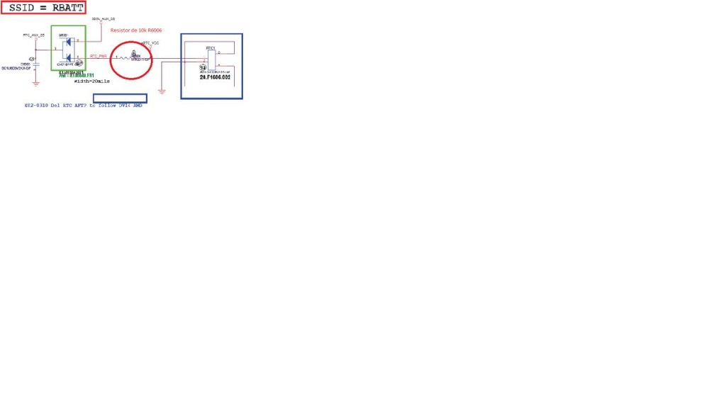

  19. Bom pessoal, verifiquei ha algum tempo no forum o pessoal se queixar deste defeito neste modelo de note (liga normal mas fica dando 5 bips), aqui mesmo vi que pelo código de erros da DELL é algo ligado a RTC. Poi bem, busquei o esquema no google e achei um outro modelo DELL que é igual. Observei que ao trocar a bateria do RTC ele parava de dar os 5 bips porém tempo depois voltava o defeito como se a bateria fosse só descarregando. Seguindo a lógica procurei alimentação no circuito de carga da bateria e não encontrei, analisando o circuito encontrei o R6006 aberto, troquei-o e voltou a funcionar sem dar erros. Deixo o circuito abaixo e a dica pra alguém que porventura estiver com o mesmo problema. Agora tenho a certeza que o problema é realmente RTC e com o esquema dar pra pesquisar outros defeitos que possam haver no mesmo circuito.
