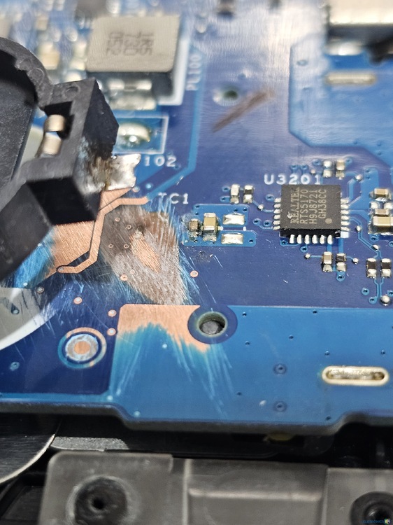

  18. Boa noite pessoal Estou com essa placa não consigo salvar a bios e fazer com que ela entre com o windows. O soquete da bateria veio quebrado, ja troquei 2 vezes o soquete e 2 baterias novas. Ja troquei o arquivo e o ci da bios tb. Entrou uma placa identica onde coloquei a bios q gravei e nesta placa salva normalmente e entra windows. Comparei as tensões da bios e do circuito rtc nas duas placas e estão iguais. Não sei mais oq fazer. As vezes pisca 1 led branco e 3 ambar, indicando problemas no cmos e não liga, retiro o cabo de força e ligo novamente e mesma coisa, não salva bios.
  19. Pequei essa placa com soquete de bateria quebrado, ela não liga, pisca 1 branco e 3 ambar, indicando problema de bateria cmos, queria saber onde consigo soltar uma perninha de fio pra jampear o postivo 3v da bateria da CMOS, já tentei procurar em todo canto e não consigo encontrar pra onde vai esse born positivo do soquete da bateria.
