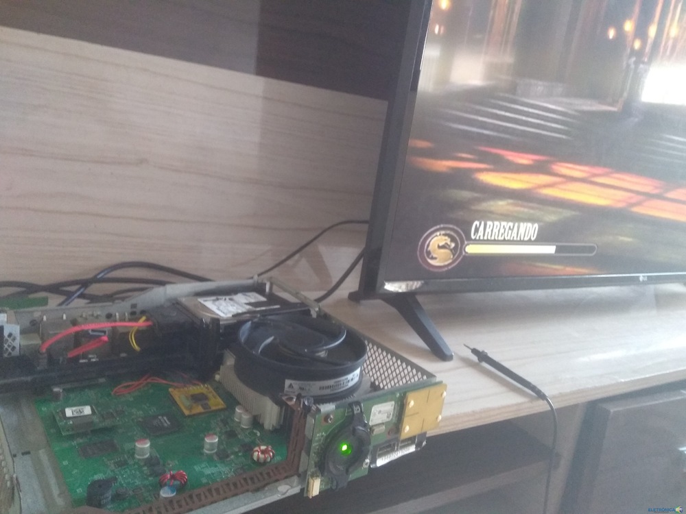

  3. Estou com esse Xbox 360 slim, placa Trinity. Ele nao ligava e nem dava sinal de vida. Troquei o regulador de 3.3v e ele voltou a funcionar. Agora depois de 2 dias de teste ele começou a abrir a bandeja do cd toda vez que eu ligo. Retirei a parte frontal da carcaça o sensor frontal RF e o drive de cd. Mesmo assim o problema persiste. Alguém já passou por esse problema ? Desde já agradeço.
