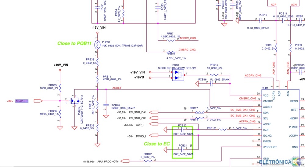

  1. Bom dia. Então, venho expor esse caso já que não encontrei nada a respeito dessa placa aqui no fórum, e para ficar de ajuda caso peguem esse modelo. Seguinte, o cliente comprou o not a poucos dias e o mesmo simplesmente parou de carregar a bateria, nem led de carregamento estava acendendo. Desmontei e fui analisar. A fonte nem estava sendo reconhecida e o not sem bateria, não ligava. Percebi que estava chegando 19V pelo jack, mas logo depois do primeiro mosfet já parava. Não havia curto na linha e fui verificar o ci de charger, ele estava recebendo 19V no vcc no pino 28, mas não tinha nada no pino 6 (acdet). Verificando a prb11, tinha 19V de um lado e onde deveria ter 2.6V, devido ao divisor resistivo, estava zerada. E isso estava acontecendo porque o pqb13 estava saturado e aterrando essa linha. Bom o mosfet estava saturando porque prb35 e prb36 estavam fazendo um divisor resistivo e gerando tensão em seu gate, que por sua vez por ser canal N, saturava. Ai que está, seu gate também recebe um sinal de "adapdet" que segundo esquema, vem do jack/fonte. Como o jack é soldado e a fonte aparentemente tinha apenas o pino do meio mandando 19V (não sei de onde sairia o sinal adapdet que deveria ser zerado, no caso, para não saturar pqb13) apenas removi prb35, não gerando divisor resistivo e deixando gate do pqb13 zerado, fazendo ele não saturar e deixar a linha acdet com 2.6V e a fonte sendo reconhecida. Not carregando normalmente de novo. Observação: Achei o esquema no aplicativo xinzhizao, creio que não da para baixar o esquema do app, mas vou colocar prints ao menos da parte que falei. Processador AMD
