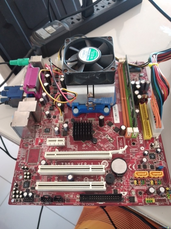

  7. opa Boa tarde tenho a placa mae K9N6PGM2-V, MS-7309 VER:1.3 tenho um teclado que comprei a pouco tempo e tenho novinho e um mouse antigo ps2, estava funcionando tudo de boa e do nada parou de funcionar, queria entrar na bios pra formatar ele com um windows mais novo, só que aperto delete que e pra entrar na bios e não entra nela de jeito nenhum muito estranho pois meu teclado e novinho não tem 2 semanas, já testei com teclado ps2 e nada .

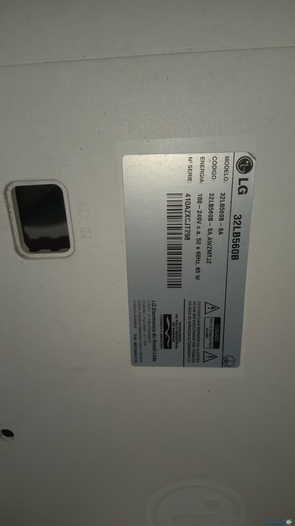

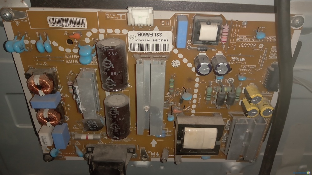

  10. Prezados! Estou com duas TVs LG com o mesmo sintoma, acende o Stand-by mas ao apertar Power tanto na TV quanto no controle remoto ambas ficam inoperantes. No caso da 32LB530B o led chega a apagar , já na 32LB560B o led ficava aceso direto. Ao pesquisar em outros sites vi uma dica de que para esse sintoma era só trocar a EEPROM e que no caso poderia regravar com os dados da antiga ou simplesmente colocando zerdo. As duas TVs só religaram quando eu colocava a eeprom totalmente apagada, só que ao desligar a TV ambas voltavam a ter o mesmo sintoma. Daí essas TVs ficam nessa, se remover e apagar a EEPROM as duas TVs voltam a ligar mas se desligar elas retornam com o problema. Se regravar com os dados antigos elas nem ligam e esboçam o mesmo problema. Gostaria de saber se há algum procedimento a ser feito na troca da EEPROM para estas TVs. Lembrando que a EEPROM desse aparelho tem o mark code 4G56 e o componente é o BR24G256 e não sei se quando falam de regravar eeprom na verdade estão falando da BIOS que é um 25L8006. O que eu faço para a TV religar é apagar os dados do BR24G256

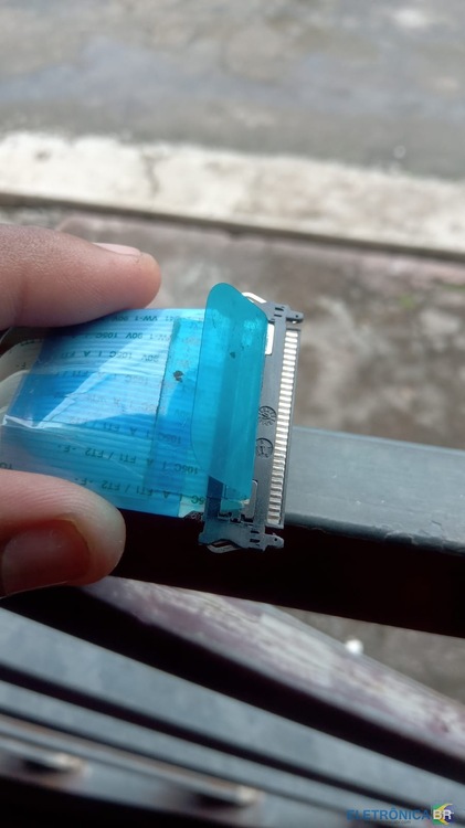

  11. Prezados, boa tarde! Recebi essa LG com problema de pouco brilho e com artefatos verdes na tela, sobre o pouco brilho já suspeitava ser em relação a barra de LEDs e decidi focar nos artefatos verdes na tela. Com isso a primeira coisa que fiz ao abrir a TV foi remover o cabo LVDS e verificar as trilhas, a maioria estava suja e com inicio de oxidação, realizei a limpeza das trilhas, verifiquei possíveis curtos e depois recoloquei no aparelho. Eis que ao testar a TV a mesma não estava mais funcionando, ao ligar na tomada o led Std-By (vermelho) acende, se apertar o Power tanto na TV quanto no controle remoto o led apaga e a TV fica inoperante e não responde a mais nada. Ao apertar o power a placa libera os 3.5v do PWR-ON, mas não libera a tensão de DRV-ON e nem de PWR-DIM, necessários para ligar os leds, além de também não liberar os 12v para a T-Con, aliás, percebi pelo osciloscópio que até há um pulso de 12v, mas não segura. Os pinos do LVDS não estão em curto. As tensões de sub-fonte estão de acordo com o manual de serviço. Pesquisei sobre esses tipos de defeito em LG e alguns dizem ser a placa morta, outros dizem que um reballing funciona, outros se regravar a eeprom, outros dizem ser capacitor em curto(já verifiquei todos). Se alguem for querer ver o manual de serviço a placa dele é uma LJ55H, cujo manual de serviço é de outro modelo. A fonte está OK. Tem um sintoma descrito no Manual de serviço que não sei se é o mesmo que está ocorrendo com essa tv, a descrição é "Power error _Off when on, off whiling viewing", caso seja o acesso é somente por um controle específico Achei estranho a TV ter dado problema só em fazer essa limpeza no cabo, gostaria de saber o que posso verificar antes de partir para um reballing.
