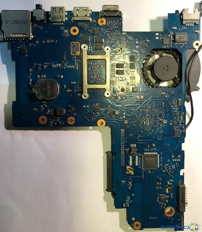

  1. Boa noite colegas. Estou com um np275e4e, placa mãe ba41-02206a Lampard14/15int rev: 1.0. Que chegou na minha bancada com led vermelho quando esta com a beteria conectado e led verde quando esta com a bateria desconectada. Nao liga. Tem 3v tem 5v. Quando tento ligar ele acende a luz azul e apaga. Pl marcada de branco: 0.91v Pl de vermelho: 0.87v Pl de laranja: 0.93v Pl de amarelo: 1.04v Pl de verde: 5v Pl azul: 3.3v Apos pressionar o botao de ligar. 1.5v da memória esta tendo. Fiz a gravação, porem continuou do mesmo jeito video5066688114961942079.mp4

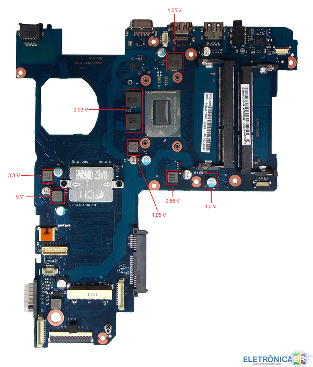

  4. Bom dia senhores, estou com essa máquina na bancada, chegou com curto na alimentação, foi resolvido, mas, agora liga e não apresenta imagem. Foi regravado a bios Apresenta 5V e 3,3V Apresenta 1,5V na memória Apresenta 0,65V de consumo na fonte de bancada Segue foto com algumas voltagens encontradas na placa quando ligada Se alguém puder dar uma ajuda, agradeço. OBS: Foto apenas para indicar as voltagens.

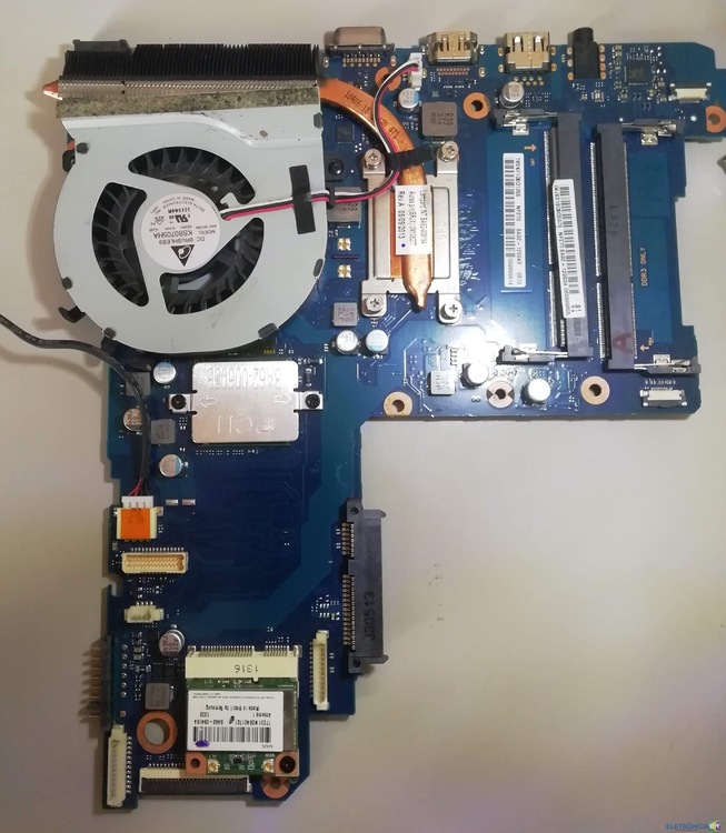

  14. Estou com meu segundo notebook para reparo, com defeito que não liga. O primeiro era um HP que foi solucionado apenas com a troca de um capacitor. Agora esse segundo estou com muita dificuldade, e gostaria da ajuda de todos. Tenho tensão de entrada 19 normal. Os mosfets que mais tem problema como vi em outros posts estão com as tensões de 24v no gate e 19v nos outros terminais. Quando conectado na sua fonte original, o processador e Chipset começam a esquentar e seus capacitores na parte de traseira apresentam curto. Essa placa tem um controlador de energia direto para os dois chips (processador e chipset)? Segue fotos da placa:
