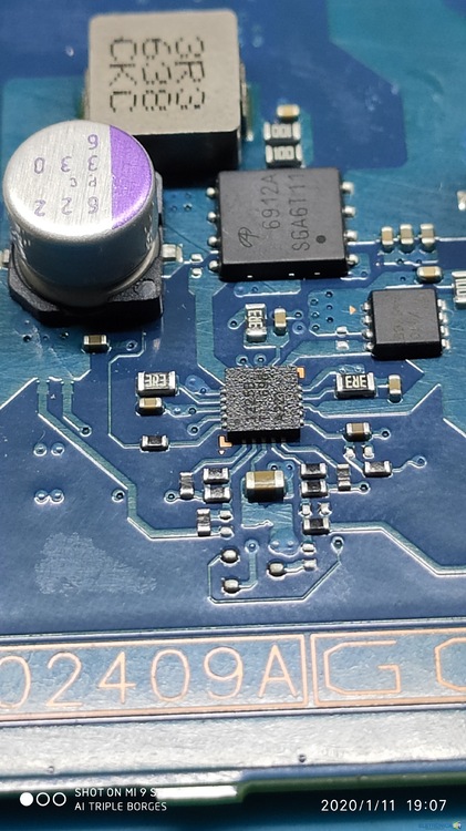

  1. Prezados, Com a dificuldade de esquema relativo ao Samsung NP370E4K, busquei colaborar com o site (haja vista que também já recebi ajuda). Estou com a placa em mãos, em perfeito estado de funcionamento, buscando sinalizar as tensões dos setores para que, possa ajudar alguém no futuro. Cada terminal, tem um seta correspondente sinalizando a tensão apresentada. Na 2ª imagem, os valores apresentados no TPS51225. Vale ressaltar que isso é com intuito de ajudar os colegas, auxiliar as medições. Não deve ser usado como único parâmetro de medição. Em anexo:

  8. algumas peculiaridades dessa placa mãe: -LDO que é a fonte de baixa potência de 5v só sobe após start da placa, nunca tinha visto isso. A sansung consegue. ahahhahhah -pwrgood do pino 7 do 1225b 750mv a 800 mv -se a ldo só sobe após os start as bobinas de 3,3v e 5v também fazem o mesmo. -1225b que esta escrito no cii também pode colocar sem medo o que esta escrito 51225 funcionam os dois E as tensões que estão abaixo são tudo de uma placa funcionando 100% a placa startada na fonte de bancada fica com a corrente de 0,32A no meu caso da placa que eu estava aqui a placa estava acendendo o led verde indicando que estava pronta esperando apertar o botão power mas eu apertava e não resolvia era problema no setor marcado em azul claro na segunda foto na extremidade superior direita esse é o setor do LID# que faz com que o note entre em suspensão quando baixa a tela esse setor estava todo oxidado retirei toda oxidação e a placa voltou a startar normalmente
