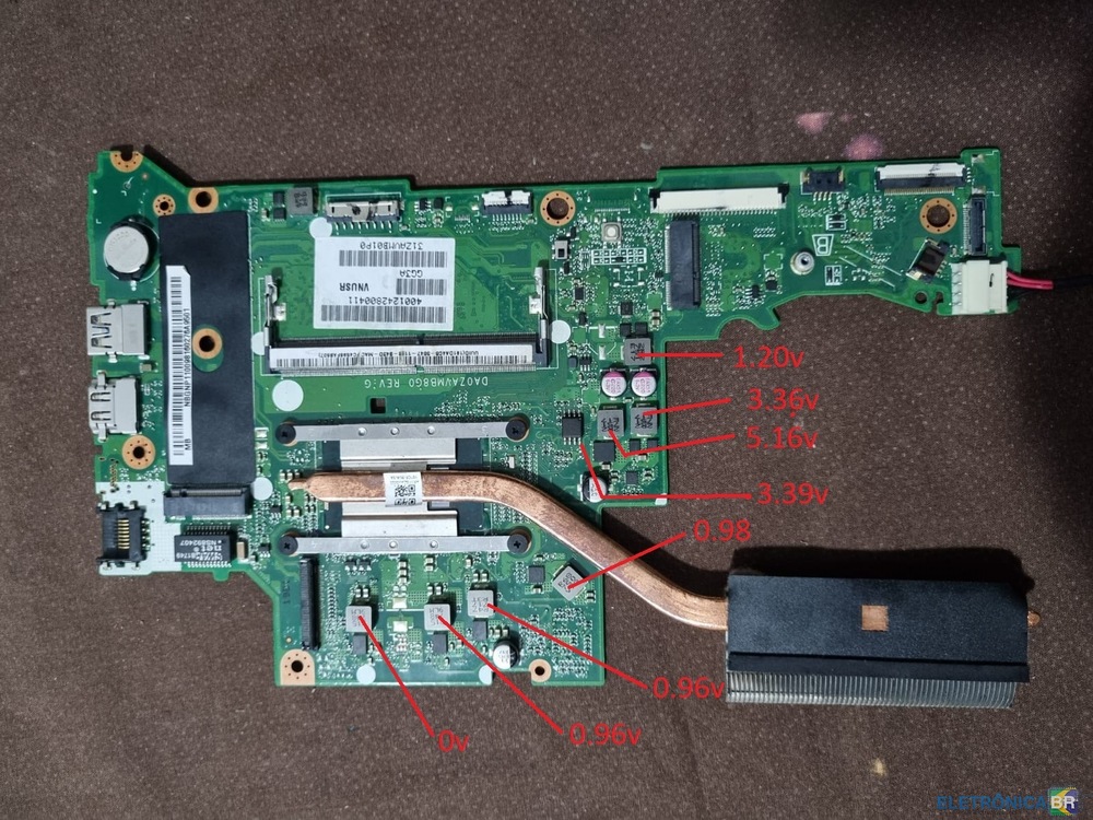

  15. Olá a todos do grupo, Recebi um notebook Acer com o seguinte defeito, o notebook ligava e logo em seguida desligava, o led azul acendia e apagava rapidamente. Verifiquei que esse problema inicial estava na memoria RAM, após retirar ela, o notebook voltou a ligar porem não dava imagem, ele possui um memoria onboard. Oque já foi feito: Analisei todas aa tensões, e encontrei quase todas, somente uma bobina que não está apresentando tensão alguma, eu fiz a regravação da BIOS com 4 arquivos diferente e nada até agora. Conectado na fonte de bancada o notebook esta com somente 0,50 amperes de consumo. Estou achando que a memoria que estava em curto danificou alguma coisa no processador.
