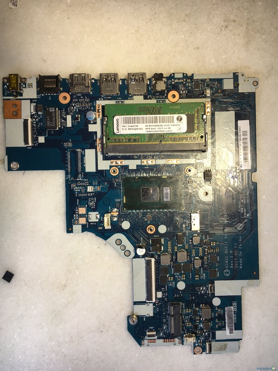

  6. Ola, estou com esse Lenovo em bancada e ele não liga, tem as voltagens da BIOS , tem os ,5 e 3 v , bateria está boa, quando desconecto todos os componentes, teclado, memória, etc ele aciona porém não dá imagem, quando coloco só a memória, ele aciona , porém desliga logo em seguida, testei o teclado e tá ok. Luz de carga da bateria acende.
  7. Pessoal, peguei esse notebook que não ligava e aparentemente já esteve em outra assistência, tinha alguns componentes mexidos, inclusive a BIOS. O sintoma que apresentava era o seguinte: Ao conectar a fonte, o LED do power que fica no teclado ascendia e o notebook não ligava, mesmo pressionando o power para o LED desligar ele não desligava, tentei fazer o ON/OFF pelo JKB1 usando os pinos 31 e 32, mas a placa não respondia, analisando um pouco mais a placa, percebi que no PL402 não havia os 5v analizando através do esquema elétrico, com a fonte de bancada, resolvi injetar uma tensão na PL402 começando com 0,9V, houve um consumo de 2,11A, logo em seguida isolei o PL402 e o PJ406 e comecei a medição dos capacitores PC417, PC418, PC419,PC420 com o multímetro em escala de diodo e todos estes capacitores apresentavam curtos, retirando eles consegui identificar o PC418 literalmente em curto, substituí ele e os 5V apareceu na PL402. O notebook voltou a funcionar, porém sem dar imagem, regravei a BIOS e o notebook apresentou imagem. O notebook funcionou 100% após estes procedimentos.

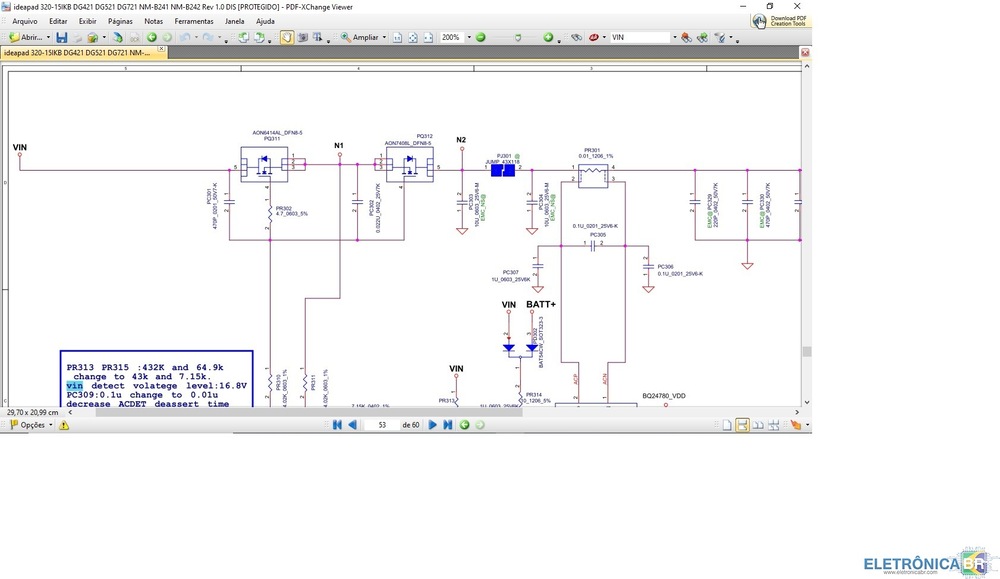

  9. olá a todos...estou com este note que não liga, sem tensões nenhuma. os 19 chaveia no pq 311 (aon 6414 ) somente se remover o pq 312 (aon 7408) . testando o 7408 fora ele acusa curto. coloquei um aon 7410 para teste. na pr301 fica oscilando entre 3v e 6v...fiquei na dúvida se ambos são compatíveis, ou há algo além disto...peço ajuda aí aos colegas...
  10. Ola amigos, peguei esta placa ao conectar ficava em 0.000mah apos analise o PQ311 so tinha 20v no dreno e não passava para o source, então fiz jumper do dreno para o source, agora o quando eu alimento ja consume 0.181mah e na bobinas só tenho 3v e 5v o resto zerado. desde ja obrigado

  23. notebook liga normalmente com a bateria. entra corrente 20V no mosfet PQ311 E sai 2v a 1v variando
