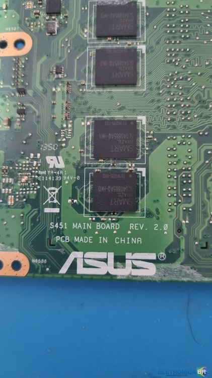

  23. Olá. Infelizmente acabei corrompendo a bios de um Notebook e agora precio regrava-la Modelo: Asus S451LA-CA047H Placa: S451 Rev 2.0 (Irei anexar uma foto dela) Defeito: Liga sozinha ao conectar o carregador e não apresenta imagem. Permanece com os leds ligados. Estava funcionando, porém em algumas tentativas de reset acabei corrompendo a bios. Gostaria de saber se alguém tem o arquivo para eu fazer essa tentativa de regravação.

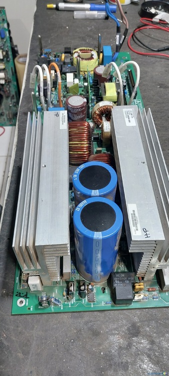

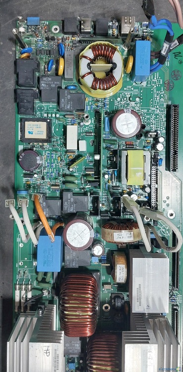

  25. Boa tarde. Estou com esse apc na bancada, que está sem fonte devido a um curto provocado por um raio no estabelecimento do cliente. O surto entrou pelo aterramento do nobreak, danificou alguns componentes que já fiz a substituição. Porém ele não dá sinal de vida em modo bateria nem em modo rede. Troquei componentes de fonte tbem,que achei danificado troquei os LM 12v -12v e 5v e mesmo assim ele não dá sinal, totalmente morto. Na parte de PFC e Inversor aparentemente nao foi afetado com o surto, ja fiz a verificação nessa parte tbem. Já verifiquei componentes em geral e não vi mais defeito. Alguém tem uma dica de reparo? Agradeço.
