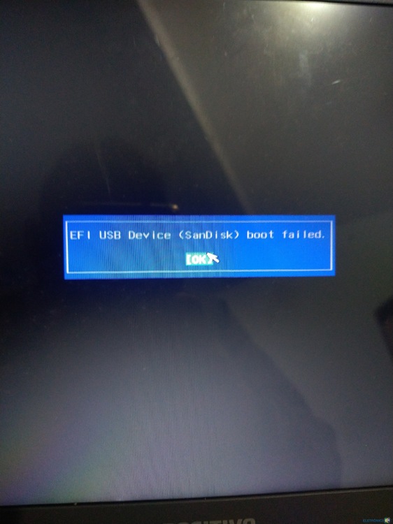

  15. Pessoal estou com um problema nesse notebook da positivo ( Q232A). Não consigo dar boot nele, aparece uma mensagem ( EFI UsB Device (SanDisk) boot failed. E fica nesse ciclo infinito. Alguém pode me ajudar?

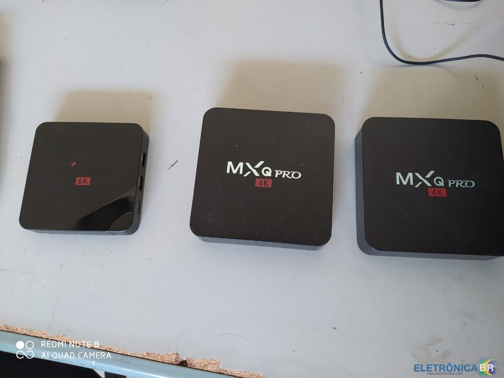

  18. Boa noite estou com dua tvbox mxq pro 4k,estão travadasna tela inicial. mesmo depois de resetar com o palito, continua assim como reinstalar um novo sistema android nas mesmas?
