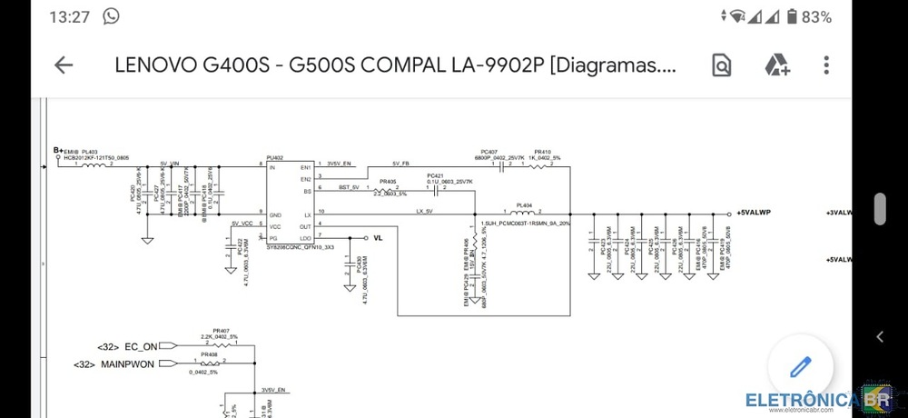

  5. Bom dia, -Estou com um notebook da Lenovo g400s que não liga, sem sinal de vida(nenhum led ascende). -Desconectei todos os componentes conectados na placa mãe(memória, processador, dissipador-cooler, driver de CD/DVD). Com o esquemático em mãos, fiz as medições das tensões de alta 20V com o multímetro no circuito de charger e aparentemente está ok. Testei a tensão do circuito do botão power e está ok também. Bom, fui para as tensões presentes(primárias +3VALWP e +5VALWP) , a tensão de +3VALWP está sendo gerada com sucesso pelo PU401 (CI SY8208BQNC_QFN10_3X3) que passa pela bobina PL402, porém a tensão de +5VALWP não está sendo gerada pelo CI PU402 (SY8208CQNC_QFN10_3X3), que passa pela bobina PL404. Retirei a bobina PL404, injetei uma tensão de 2v, a amperagem da foi para 1.0A e o CI que gera tensão de +5VALWP começou a esquentar, vi que estava em curto, fiz a troca do CI, testei os capacitores e a PL404 que estavam na mesma linha e os mesmos não estavam em curto. Liguei a placa novamente, fiz a medição na PL404 e não gerou a tensão dos +5VALWP. Com o multímetro, medi novamente as tensões de alta na entrada(Circuito Charger) e estava com 0.4v já imaginei que algo estava errado e o circuito de proteção foi acionado. Desliguei a placa, com a fonte assimétrica, injetei novamente uma tensão de 2v na PL404 E o CI PU401 voltou a esquentar(entrar em curto). testei alguns capacitores da mesma linha do CI e todos estavam em curto. Retirei o CI novamente da placa e o curto sumiu dos capacitores. Observação: Não consegui achar o datasheet do CI SY8208CQNC_QFN10_3X3, só tem na internet o datasheet do CI SY8208AQNC e comparando com o esquemático, vejo que não são iguais, apenas tem semelhanças no formato e a estrutura, mas alguns pinos não batem com o esquemático. Em fim, pesquisei e comprei o CI (SY8208CQNC_QFN10_3X3) que é o que esta na descrição do esquemático, porém o final da descrição do CI que eu comprei está como QFN6 e não QFN10. Pois bem, me gerou uma dúvida se comprei o CI errado por isso entrou em curto novamente, ou se tem algo de errado em alguma parte do circuito. Alguém pode me ajudar nessas questões por gentileza, ficarei muito grato. Vou disponibilizar em anexo o link do datasheet do CI que não bate com o esquemático da placa, e vou disponibilizar o algumas partes do esquemático para melhor compreensão. Link do CI: https://www.s-manuals.com/pdf/datasheet/s/y/sy8208a_20150505_silergy.pdf Esquemático em anexo.

  19. Bom dia a todos. Estou com esse notebook que não está ligando. Ao analisar, verifiquei que não tenho as tensões primária de 3V e 5V em PL402 e PL404. Testes realizados: Gravação de BIOS. Sem curto em nenhuma bobina. Agradeço a todos desde já. Abaixo o link do esquema.
