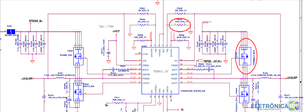

  2. Boa tarde pessoal! estou com esse notebook que não liga esta sem as tensões primarias de 5v e 3,3v ! so achei as tensões de 19v. PQ401 pinos 5,6,7,8, 19v PQ402 pinos 5,6,7,8 19v PU401 pino 16=19v pino 13=3,3v PL401 e PL402= 0V Alguém poderia da uma ajuda? ja troquei o PU401 por outro mais mesmo assim as tensões nao sao liberadas.
  3. Boa tarde, Esse notebook não estava passando os 19v nos mosfet de entrada, e então fiz uma inspeção visual e notei que o PU301 estava com um furo encima dele. Apos a substituição os mosfet de entrada passaram a saturar e deixando a placa ser alimentada pelos 19v. Porem agora eu estou sem os 3v e 5v no pu401. Na fonte assimetria se eu for subindo a tensão aos poucos acontece um consumo de 0.20 quando atinge a tensão entre 10v e 12v na fonte ( se passar de 12v o consumo some), e quando fui verificar se algo esquenta com esse consumo, eu percebi que o PU401 esquenta MUITO. Então fiz a troca do mesmo e o problema persiste ( continua esquentando com 10 e 12v na fonte e sem os 3 e 5v nas bobinas). Medições do PU401 PINO 1 - 0V PINO 7 - 0V PINO 13 - 3,2V PINO 19 - 0V PINO 2 - 0V PINO 8 - 0V PINO 14 - 0V PINO 20 - 0V PINO 3 - 5,75V PINO 9 - 0V PINO 15 - 0V PINO 21 - 0V PINO 4 - 5,75V PINO 10 - 0V PINO 16 - 19V PINO 22 - 0V PINO 5 - 0V PINO 11 - 0V PINO 17 - 0V PINO 23 - 0V PINO 6 - 0V PINO 12 - 0V PINO 18 - 0V PINO 24 - 0V

  17. Boa tarde, amigos. Estou com essa mb da descrição, com o seguinte problema:} Ao conectar o jack, ela consome 0,18a por 5 segundos, depois cai para 0,01a. não tenho as tensões de 3v e 5v. Ao aplicar 5v na PL 402, tenho consumo de 0,10a, porém não consigo detectar aquecimento em algum componente. O pino 16 (VIN) do PWM PU401 recebe os 19v. As bobinas em relação ao GND tem resistência de: PL401(3v) - 10.62/10,55 e PL402(5v) - 15,5/15,6. Podem me ajudar neste caso?
