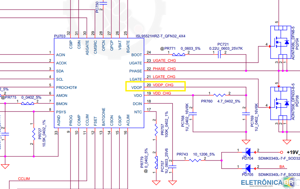

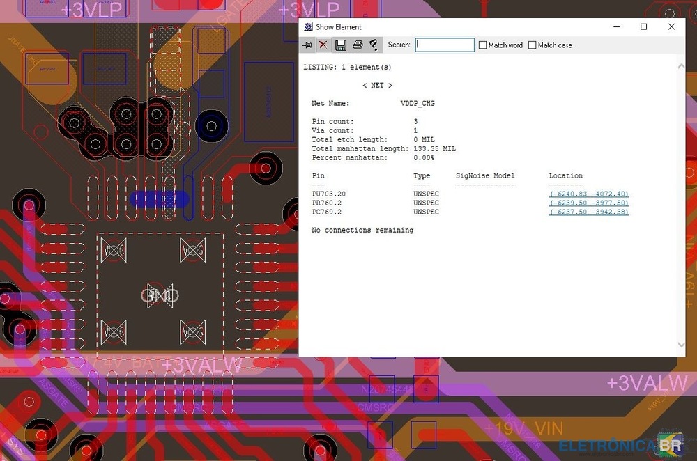

  5. Bom dia Galera, estou com esse notebook na bancada, que ao ligar a fonte o mesmo aquece o PU703 [PWM CHARGER] - (ISL95812HRZ-T) Retirei o PC768, PR760, PC769 que estavam apresentando curto na linha. Identificamos que a linha oriunda da VDDP_CHG apresenta curto. Minha dúvida é a seguinte: Será que o problema está no PU703? Os outros pinos do PU nenhum apresenta curto, somente o pino 20 (VDOP)

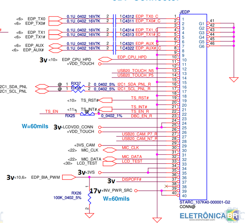

  13. Boa noite, amigos estou com este notebook que estava com a tela que as vezes piscava umas faixas, desmontei e mexi no flat e não apresentou defeito, e resolvi testar outra tela, depois disso não ascendeu mais a tela, a imagem aparece porem fica escura. medi o conector da placa mãe e achei as tensões nos pinos, 24,25 34,35, 37 e 39,40 parecem estar conforme o esquema. segue imagem do esquema do conector. se alguém consegue me ajudar a identifica na tela qual o pino que liga as lâmpadas da tela para ver se chega tensão. Obs: A Bios que ela esta, estava ligando as lampadas. Desde ja agradeço. segue link do esquema

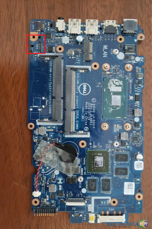

  14. Fui testar uma placa e acabei ligando com a polaridade invertida acabei queimando um diodo precisava descobri qual diodo é para fazer a compra e troca do mesmo acredito que foi só ele que queimou se alguém poder me ajudar vou mandar fotos para ilustrar melhor meu problema, queria só confirmar minhas informações sobre essa placa se tiver alguém que já teve o mesmo problema foi só trocar apenas este ?
