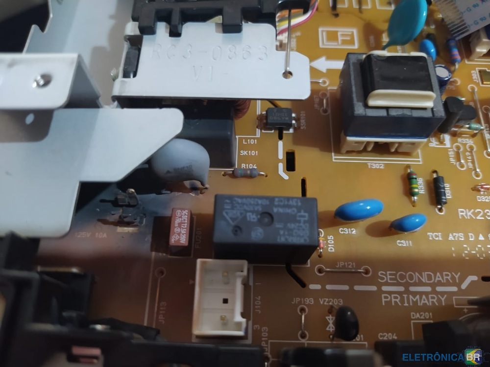

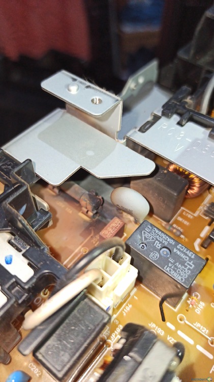

  7. Pessoal, boa tarde. comecei a dá manutenção em impressoras a pouco tempo. estou com esta multifuncional da HP. Foi ligada no 220v. identifiquei fusível, capacitor, mosfet 8n50 e diodo duplo 10a15, todos alterados. fiz a substituição deles, observei que não tinha mais curto na placa e liguei ela na tomada. obs: estou sem lampada serie, a placa fez um barulho estralho de rele com o transformador. fazendo uma segunda analise, verifiquei que o resistor R210 de 47ohms estava aberto, fiz a troca dele. agora que fica a minha dúvida, ainda não tinha reparado placa fonte da m1132. quando injeto corrente de 115v na placa, ela emite um som de rele mas duas vezes, fiz uma medição e achei na fonte secundaria os 24v e 3v. quando retiro o cabo de força, depois de alguns segundo, novamente emite um som de rele. ainda não testei a placa na impressora! é normal essa habilitação dos reles quando conecta o cabo de força? estou fazendo esta pergunta pq a placa da m125a/m127fn não faz este barulho de rele quando é plugado o cabo de força. alguém pode me tirar esta duvida?

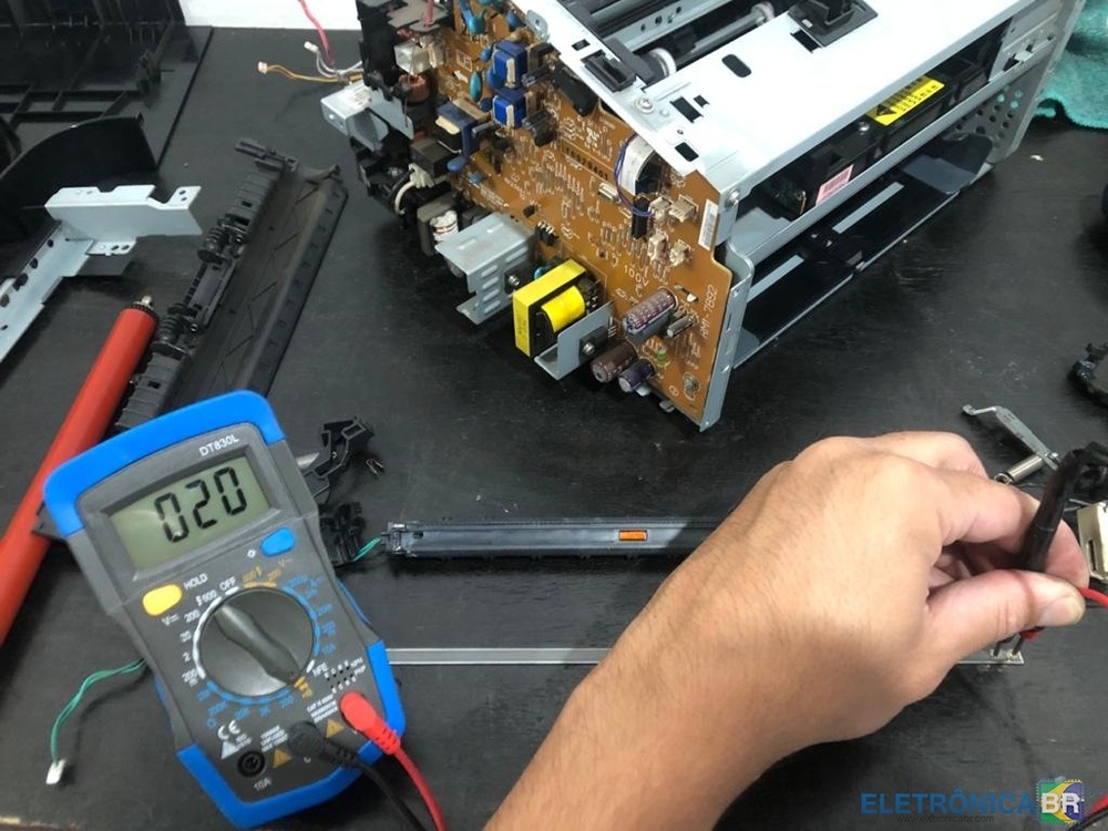

  13. Estou com esta impressora, ao ligar fica piscando todos os led e não entra no estado Pronto(1). Já verifiquei todos sensores porta, papel etc, estão todos ok Estou suspeitando de algumas peças do fusor como resistência Cerâmica ou do termostato e Termistor. ( Gostaria de saber medição correta destas peças: Estou medindo a resistência na escala de continuidade esta bipando e marcando (20) conforme a foto abaixo )

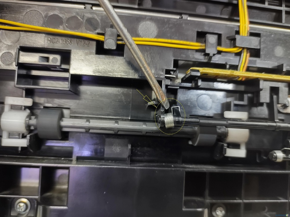

  15. Olá pessoal. Segue dica que pode auxiliar muitos técnicos que as vezes estão se descabelando e não conseguiram a solução para o ERRO E3 na impressora Laserjet M1132 MFP. Já peguei vários defeitos que causam a mensagem E3, que significa " Papel Encravado", papel atolado na bandeja de saída. Chegou uma impressora com esse defeito, e depois de verificar todos os sensores e todo trajeto do papel, nada. O defeito continuava. Imprimia uma página e lá estava o E3. Resumindo... Na parte traseira da impressora tem uma mola que atua fazendo pressão sobre a alavanca do sensor de passagem do papel. Pois muito bem.. essa mola estava aparentemente na posição, porém tinha soltado-se e perdeu uma volta de pressão, o que ocasionava um delay no sensor de passagem causando o erro. Aumentei em uma volta a pressão da mola novamente e pronto!! Seguem as imagens do sensor e atuador...
