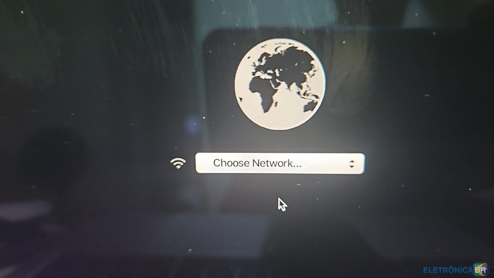

  2. Olá a todos!! Estou com esse Macbook de um cliente, ele não sai do modo Internet Recovery, não consigo pelo teclado nenhuma alteração como DFU, Reset de NVRAM e etc.... Conforme foto abaixo só permite entrar em modo Recovery pela internet porém não consegue terminar o processo.

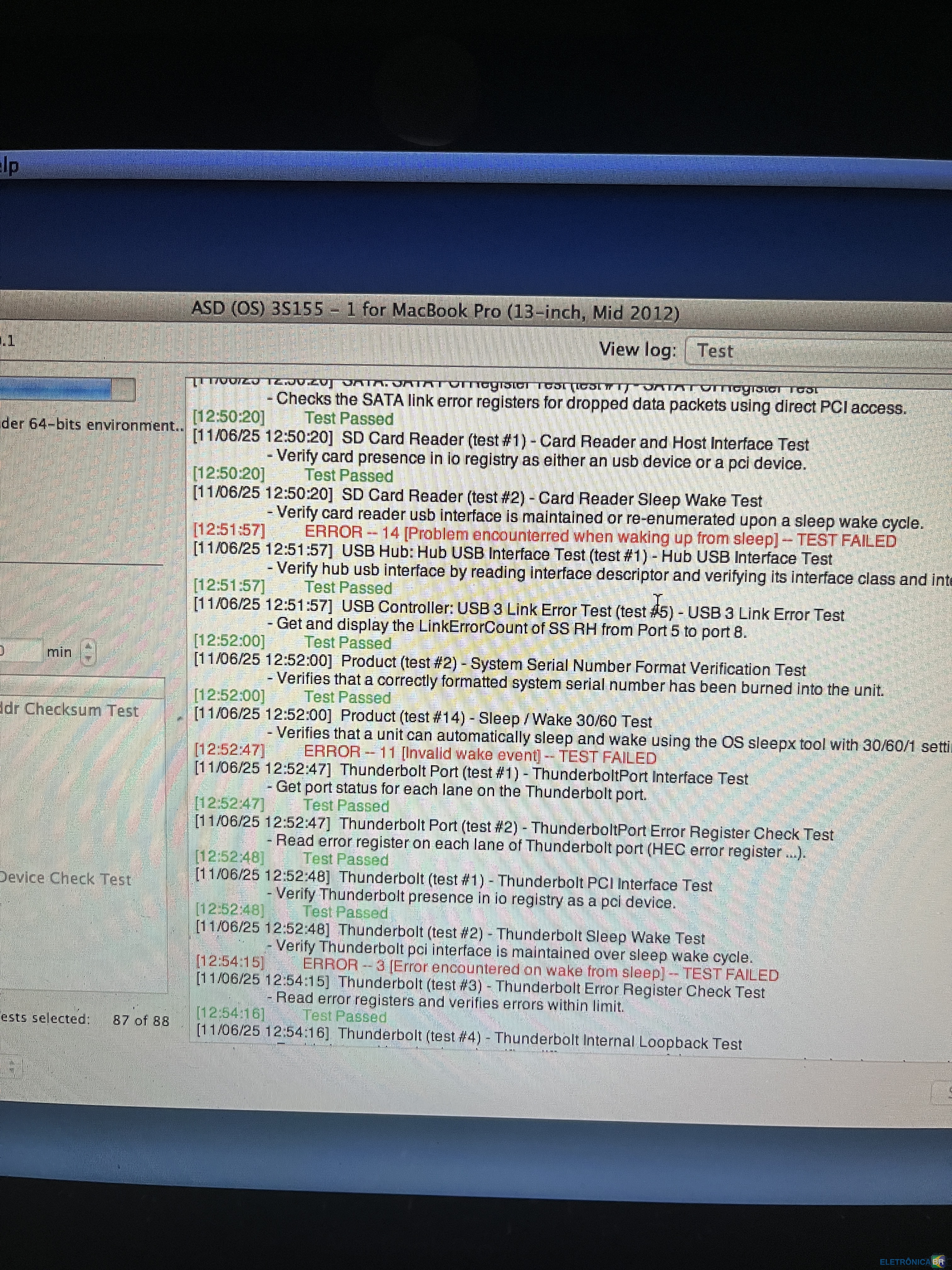

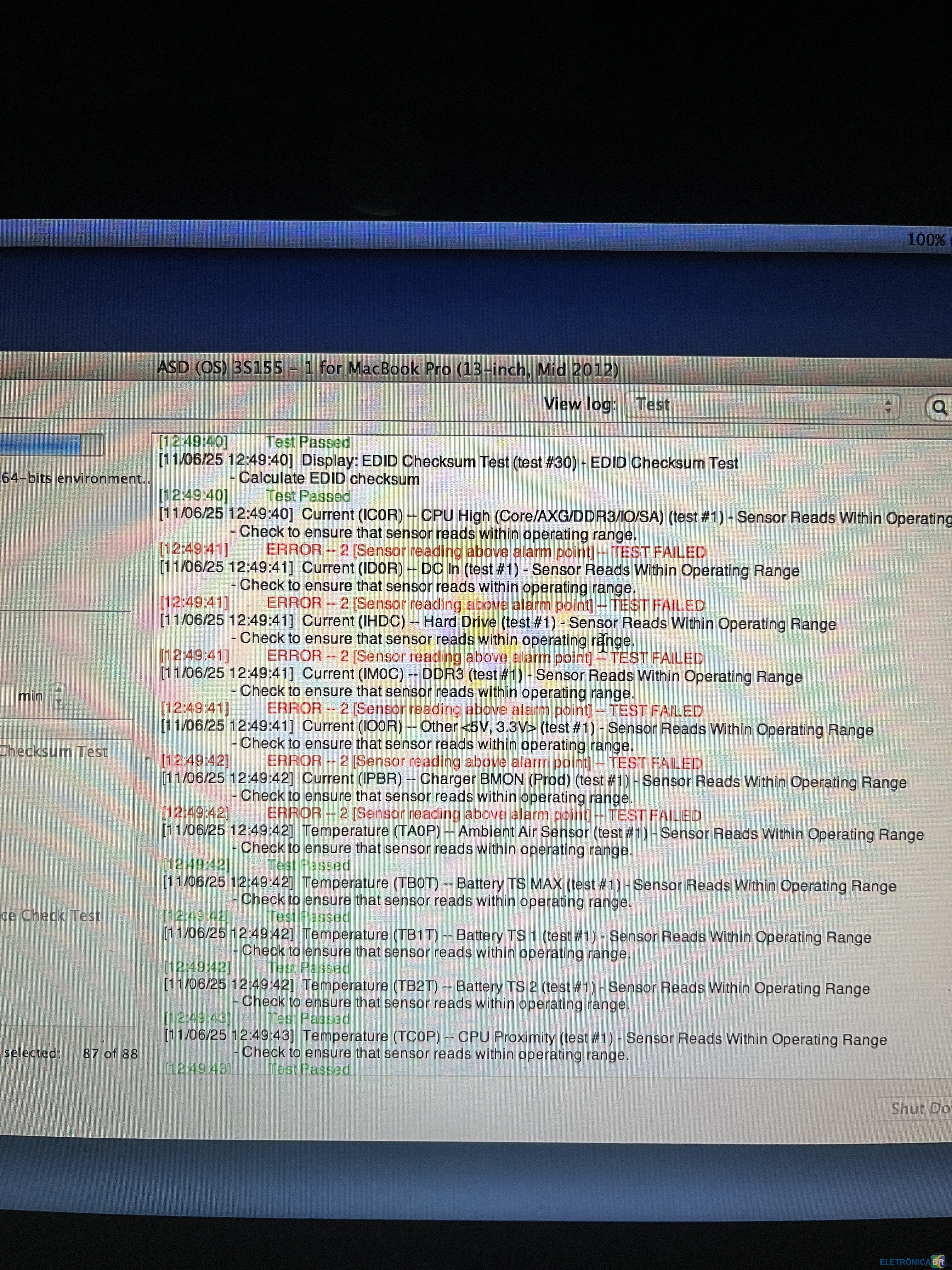

  10. Ja rodei o diagnóstico da apple e tive os seguintes resultados (Anexo) preciso de ajuda para achar os componentes problematicos

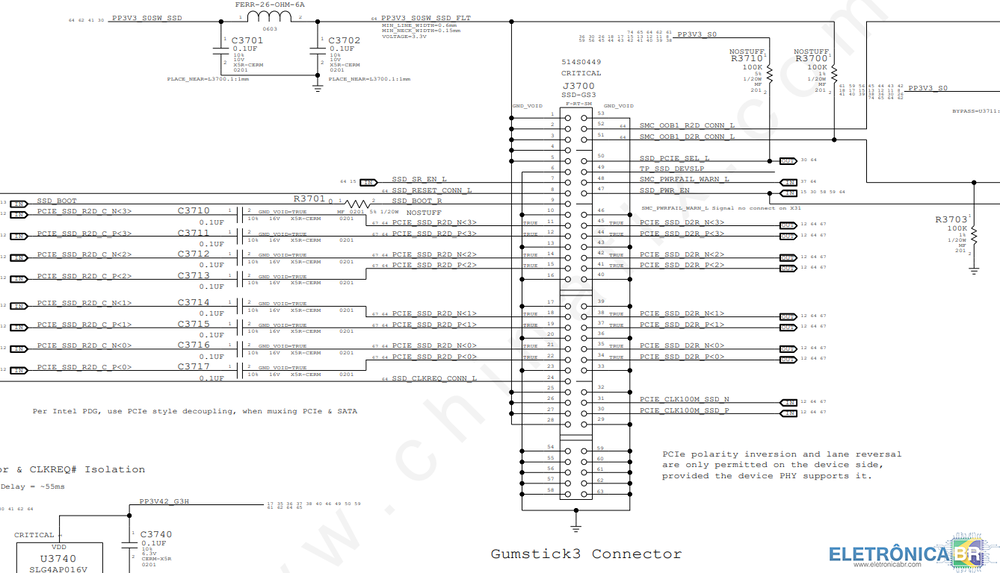

  19. Ola a todos, estou com este macbook que inicialmente apresentava sintomas de ausência do backlight, fiz o reparo do setor trocando o ci responsável (u7701) e consegui ter o equipamento dando imagem com backlight operacional, porem ai vi que também não esta detectando o SSD original que vai no slot PCI da placa, peguei outro SSD e vi que não é a unidade de armazenamento e sim a placa. A questão agora é o que fazer para voltar a funcionar o slot (J3700) do SSD ? Já conferi a presença dos capacitores das linhas c3710 ao c3717 e estão todos ok, já conferi a tensão de alimentação do ssd (PPV3V3_S0SW_SSD_FLT) e esta ok e presente, já conferi também o SSD_RESET_CONN_L vindo do u3740 pino 4 e esta ok e presente, e também testei o WIFI no modo de seleção de disco e a placa wifi funciona, apenas o SSD não. Qualquer ideia do que testar ou fazer, estou apto a tentar.

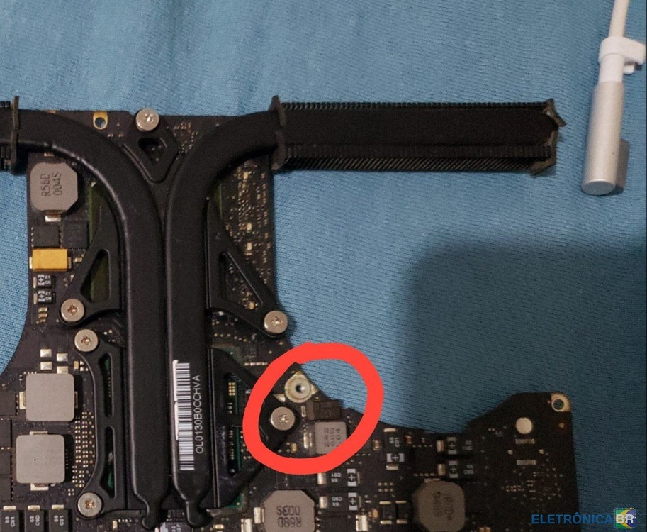

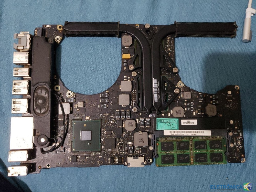

  22. Esse Mac entrou pra mim com problema no carregador e curto na placa mãe, tinha um enorme consumo quando conectava a fonte de bancada, descobri que o curto estava no conector de entrada na placa mãe, de-soldei o conector e levantei as trilhas e o curto sumiu, só que agora não liga, tenho tensão de 3,48 na primeira bobina L6995. Preciso da ajuda dos amigos, para continuar com a analise dessa placa, pois não sei qual o próximo ponto a se medir, e também se esta correto a maneira como liguei a fonte assimétrica, o positivo da fonte no primeiro fuzivel da entrada e o terra em um terra qualquer da placa mãe. esquema e boardview:
