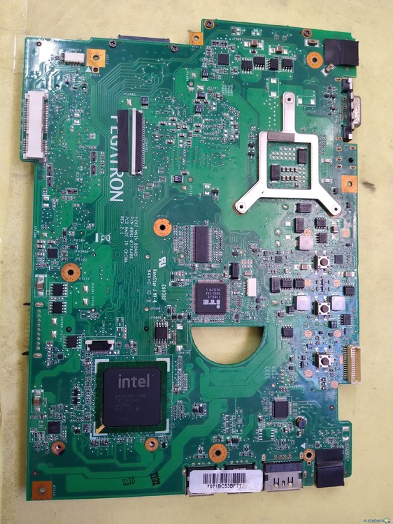

  21. Olá colaboradores, bom dia a todos! Amigos gostaria da ajuda dos nobres para encontrar o esquema elétrico dessa placa mãe de notebook Megaware, modelo: Meganote. Informação da placa: H247 MAIN BOARD P/N: 08N1 - 07P4J00 PCB MADE IN CHINA REV. 2.1, da PEGATRON.

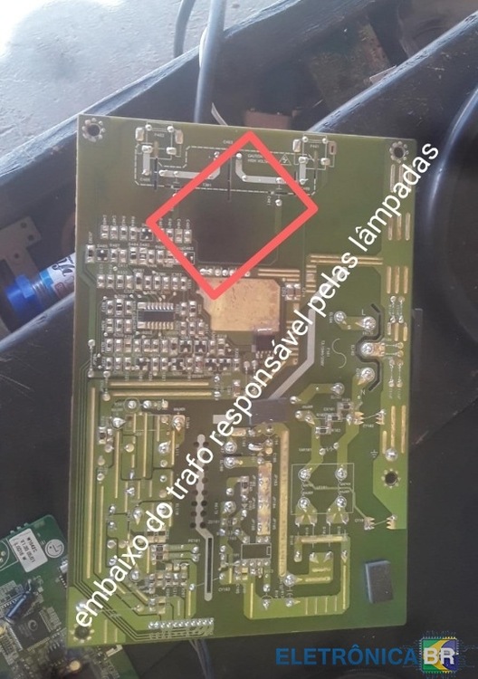

  24. Primeiramente peço desculpas se criei o tópico em local errado. (Ainda estou engatinhando aqui no fórum). Enfim, estou com este monitor em minha bancada, a placa fonte faz um barulho tipo um tic, tic, tic, tic com intervalos de aproximadamente um segundo entre um tic e outro ciclicamente. Já troquei os capacitores de saída, diodo, testei o shottcky depois do trafo. Testei os capacitores ceramicos próximos as saídas das lampadas. As tensões de 12v e 5v estão malucas. A cada "tic" as lâmpadas da tela dão uma piscada. Alguém tem o esquema? BoardView? Alguma luz para me dar a respeito? Desde já agradeço.
