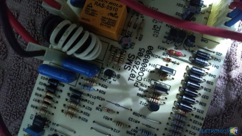

  10. Estou com um Nobreak SMS Manager NET4+ 1400 Bivolt YSM1400BiFX Placa T0726706 PICO000901, troquei as baterias dele, ele está apresentando um defeito, quando está ligado na tomada, porém desligado no botão, a cada uns 15 segundos ele bate um rele e pisca as luzes. Já troquei os reles e ressoldei alguns pontos da placa, mais não resolveu, alguém teria uma ideia do que pode ser.

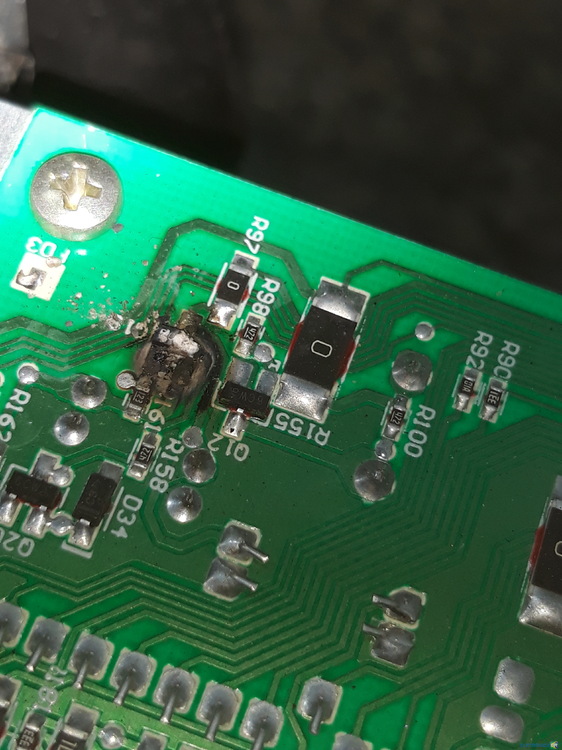

  22. ola amigos estou com esse nobreak q em modo bateria ele fica apitando e depois de uns 10 segundos desliga. ele quando chegou nem ligava troquei um diodo em curto e um bc327 em curto e refis 2 trilhas queimadas,agora ele funciona normal carrega a bateria e quando eu tiro da tomada para fazer o modo inversor ele ja começa a bipar e depois de uns 10 segundos ele desliga,e ja coloquei bateria nova e fica mesma coisa.
  23. Preciso Esquema nobreak SMS net4+ usm1800BI 115
  24. Com a ajuda da colega do forum Priscila Cristiane, que identificou o transistor Q19 como BC807, cheguei ao componente causador da inoperância do aparelho e provavel queima deste transistor. Após a troca do BC807, o Nobreak voltou a ligar no modo rede, mais infelizmente um dos drives, o circuito integrado IC6, estava em curto bloqueando os pulsos para os Mosfet's da saída de potência e impedindo que o aparelho funcionasse no modo de bateria. Após a troca do IC6, L6387ED, o problema foi resolvido. Meus agradecimentos a colega Priscila, espero poder ajudar outros colegas com estas dicas.
