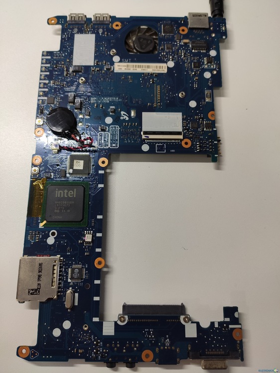

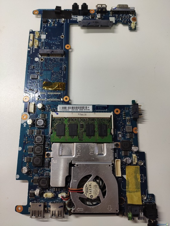

  12. Bom dia, chegou esse netbook samsung NP-N110 tbm conhecido como "NP-NC10" placa mãe modelo winchester-r rev 1.c BA41-01052A, com o problema de ligar e não aparecer imagem. Todas as tensões estão presentes, ao pressionar o botão power, os leds acendem, cpu e pn aquecem, fan gira. Medido consumo apenas com a placa sem tela e hd na fonte de bancada ele parte com 0.39A e estabiliza em 0.34A @19.3v. Já testei outra memoria e regravei a bios main.

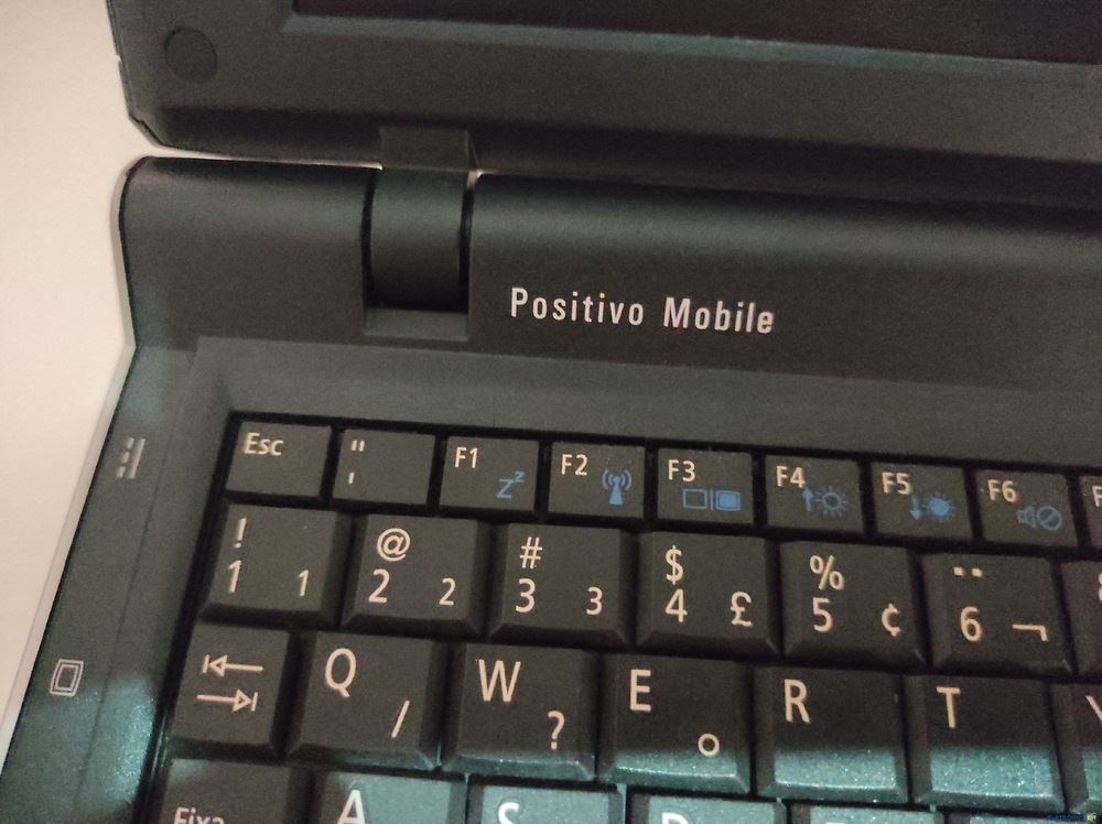

    dúvida Netbook positivo mobile
    Boa noite meus caros.. Venho pedir ajudar a vocês! Essa semana eu mechendo em minhas coisas achei um netbook da positivo POSITIVO MOBILE MOBO M900 Só que ele está com um defeito o qual ainda não consegui identificar a causa. Ele liga, mas só acende o led azul, e só... Não dá vídeo, não dá sinal de vida no HD, não gira o cooler, Somente acende o led.. Minha dúvida é: Tem algo que eu possa fazer para reaproveitar ele? Utilizar a tela dele por exemplo, O teclado, Talvez fazer uma central de mídia, pra aproveitar a entrada VGA e as USB dele(como se fosse um Hub) Será que sai muito caro eu fazer algo do tipo? Talvez transformar ele em um monitor portatil, reaproveitando a tela e a carcaça.. Ele tá muito bem conservado.. e não quero simplesmente jogar o mesmo fora.. Quero dar uma segunda vida útil pra ele.. nem que seja na base da gambiarra... Poderiam me ajudar? Dar dicas, conselhos.. idéias.. Desde já agradeço
