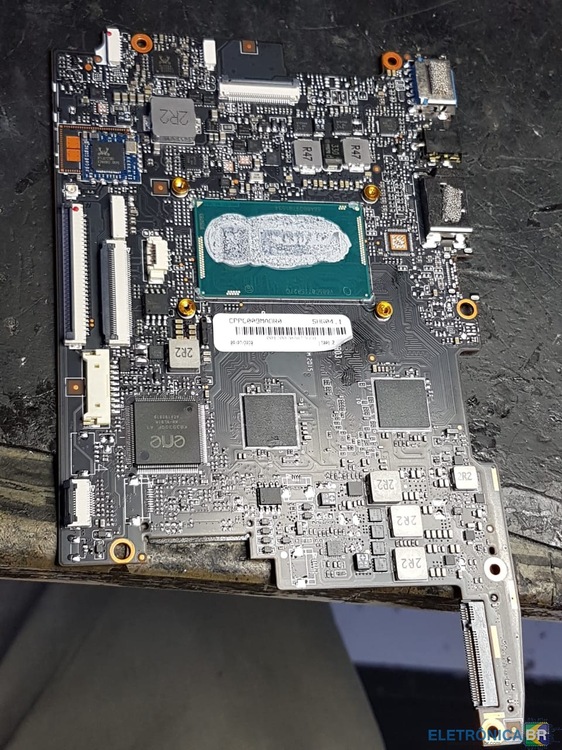

  3. amigos bom dia, recebi na oficina um aparelho do modelo Compaq presario cq-27 - NK53-VER03 funcionando em perfeitas condições pois o problema deste aparelho era outro, ao que resolvi então tirar uma copia da bios já que esta estava funcionando corretamente, abri o aparelho, desliguei a alimentação, tirei o conector da bateria (sempre que for fazer uma operação na placa mãe eu desligo a alimentação) tirei o chip e copiei o chip, voltei a soldar a bios na placa e pronto....não funcionou mais. o aparelho acende um led azul ao ligar o Power e depois de 5 seg desliga. as fontes de 3,3v e 5,0v estão operando normalmente com a alimentação externa (19v) não sei o que esta acontecendo com estes modelos de aparelho, não tenho a mais mínima ideia, não voou nenhum componente durante a solda, tudo estava protegido ate por que tem dois conectores perto da bios e não queria correr risco de derreter nada. feito alguns testes constatei que a voltagem de alimentação da bios sumiu após tirar o chip gravar e voltar a placa, verifiquei se não estou errando alguma coisa no processo mas esta tudo certo, a tensão de trabalho do chip e 3,3v, verifiquei se estava presente antes de abrir o aparelho, após tirar o chip e gravar a tensão sumiu, a gravadora e uma RT809H o software e o FIXPROG que acompanha a gravadora. no ultimo teste injetei 3,3v na linha de alimentação da bios e acusou consumo de 110ma e a placa fria. se alguém tiver alguma já passou por algo similar com este modelo agradeço.
  4. amigos, boa tarde, estou com este aparelho compaq presario modelo cq-27 com placa mãe modelo NK53-VER03 que acende led power e desliga, já foi revisado teclado e inclusive desligado, jack de alimentação em ótimo estado, testei presença de curto circuitos, a placa mãe tem 3v3 e 5v0 allw presente, foi gravado varias bios daqui do fórum e de outros, alimentação da bios perfeita mas o aparelho quando acionado o power on no conector do teclado ele acende o led power e desliga 5 segundo após, alguém tem uma ideia do que pode ser ou já passou por isto?

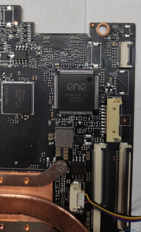

  14. Colegas, Alguém consegue esquema ou boardview desta placa. Algum esquema de placa Haswell com KB3930QF para basear

  18. Olá, estou com esse notebook Compaq que não liga! conecta o carregador o led vermelho (de status carregando) acende, porém nem ligando pelo teclado (Power) como ligando direto no conector do teclado na placa mãe (fechando um curto nos pinos) o equipamento não liga! não dá sinal de nada! como mostra em anexo segue as voltagens na placa! Não encontrei esquema e nem Boardview... uma coisa que achei estranho é que na Bios pino 8 está dando somente 0.11V encontrei somente os 3v e 5v nas PLs as demais bobinas encontram tudo zerado! Bios é Winbond 25Q64JVSIQ o i/o KB3930QF... Alguém pode me ajudar nessa placa?
