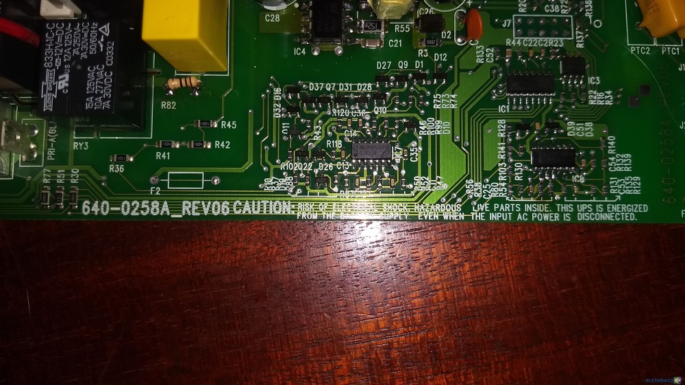

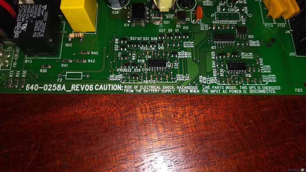

  12. Estou com esse nobreak após um pico de luz,esta apresentando erro E03 ao ligar,neste caso ele não consegue ligar
  13. Estou com o equipamento acima que teve uma pequena parte de sua placa com trilhas rompidas devido à umidade que o cooler joga sobre a placa. Após esse reparo, o no-break funciona em modo bateria, mas quando passa para modo rede (110V), ele desliga a saída e entra em alerta, os 6 leds ficam piscando juntos (avr trim, on LINE, avr boost, overload, on battery e replace battery). As barras de load e a de battery charge ficam apagadas). Alguém já pegou um problema assim com esse equipamento e teria alguma dica? Ou mesmo o esquema ou manual técnico dessa placa para verificação? Desde já, obrigado!

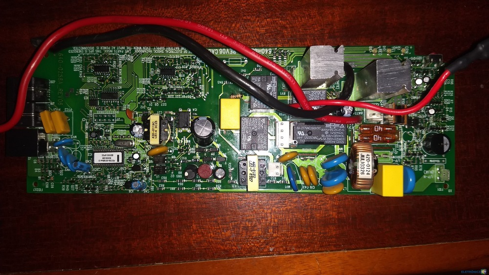

  15. Boa tarde pessoal! Estou com um No-Break APC Back-UPS ES 600 na bancada. Chegou sem ligar, de cada localizei o TNY255GN em fuga e o fusível aberto. Não encontrei o TNY255GN (SMD) para comprar então utilizei um TNY255PN e adaptei. Voltei a ligar o equipamento para testar, ao conectar na tomada, nada acontece, ao tentar ligar, ele somente liga COM a bateria (o que pode não ser um defeito). Com a bateria, ele liga, regula a tensão de saída, funciona como se espera se tirar da tomada mantendo ligado. Como não liga sem a bateria, liguei com ela, desconectei a bateria e ele imediatamente emitiu um aviso sonoro indicando a falta da bateria, medi a tensão nos terminais do no-break sem a bateria e a tensão fica em aproximadamente 9v (máximo 10v). Esse No-break funciona com 2 LM324, substitui os 2 por garantia, o sintoma persiste. Localizei um resistor de código '100' aberto, para fins de teste, substitui por um resistor de 10R padrão adaptado, mas não teve alterações nos sintomas. Testei o TL431 e o LE50, ambos aparentam estar corretos. Testei todos os mosfets (são 4) e estão chaveando corretamente. Alguém tem alguma outra sugestão? Caso alguém tenha o esquema elétrico da placa, o modelo é 640-0258A_REV06
