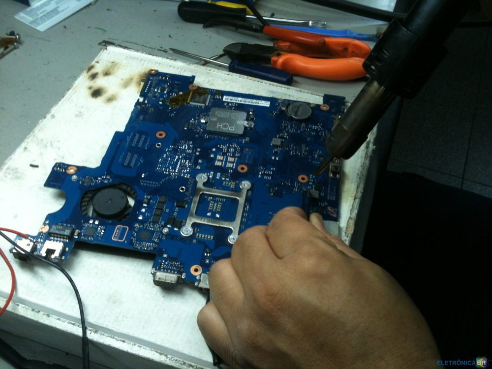

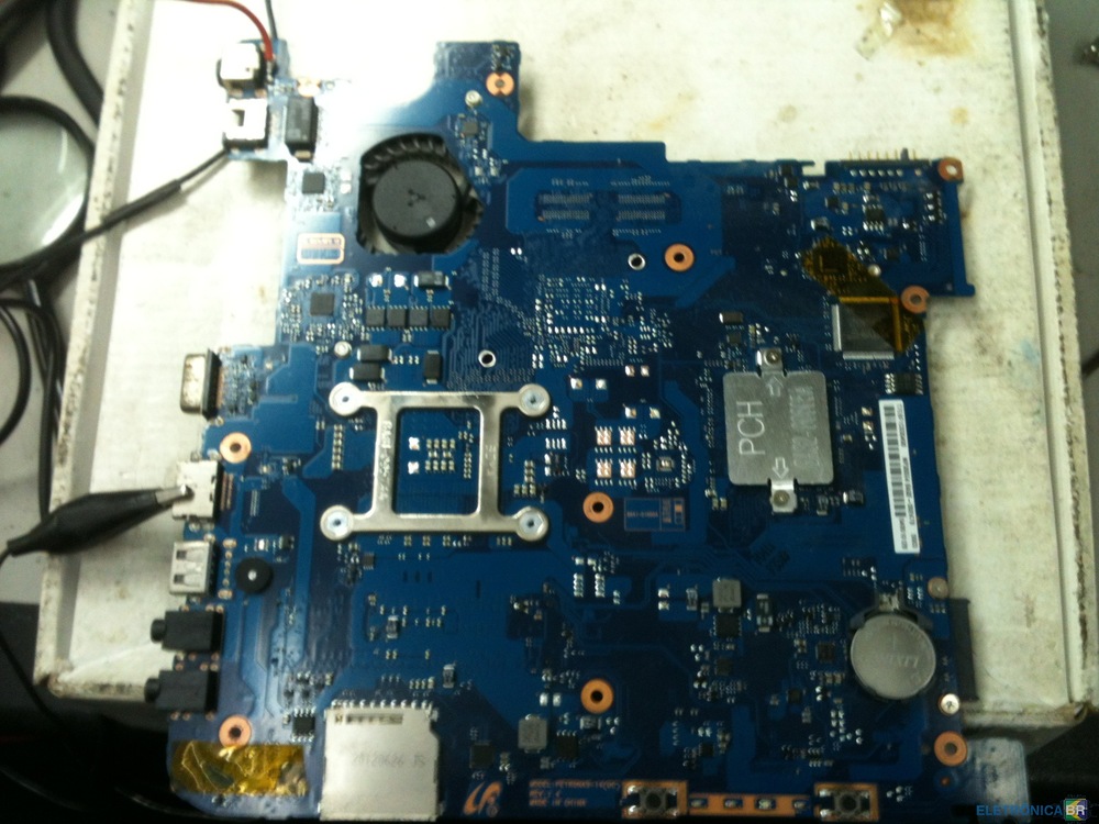

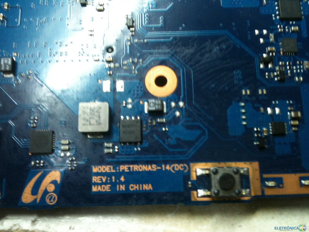

  7. Galera, queria compartilhar esse reparo com vcs. Peguei esse Samsung que ligava, tinha 0.21A de consumo e ( obviamente) não gerava imagem. Analisando as tensões, notei que faltava a tensão de 1.8V que alimenta a PCH. Medindo as tensões do CI ( U525; TP54319 segundo o esquema) tinha alimentação, habilitação, não possuía curto na saída tb...........Troquei o CI, e o problema continuou. notei uma tensão estranha no capacitor C975 ( que liga o BOOT ao PH ), estava dando 3v, caia pra 0.90v, 2.5v......Depois de substituí-lo a tensão foi normalizada e a placa voltou a dar video, com consumo de 0.72A. Confesso que nunca tinha pego esse problema num Samsung, mas fica aí a dica pro pessoal, espero ter ajudado. e Não tem jeito galera, por mais que dá aquela vontade de ADIVINHAR kkk o defeito, analisem o circuito, é o Melhor jeito de se reparar. VLWWW
