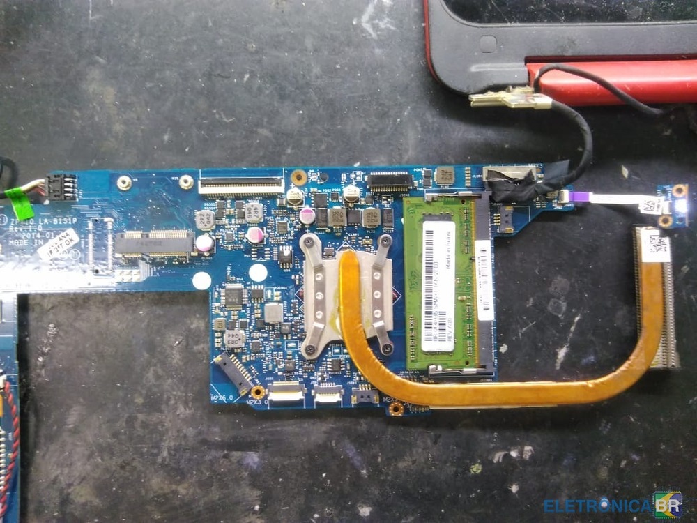

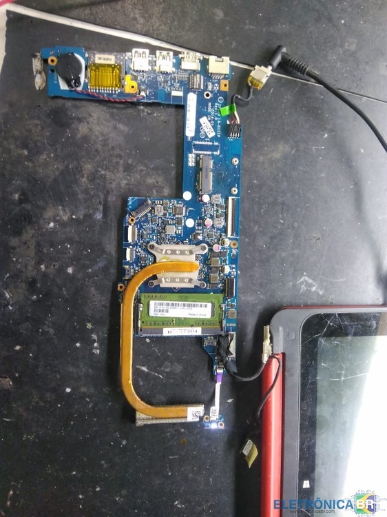

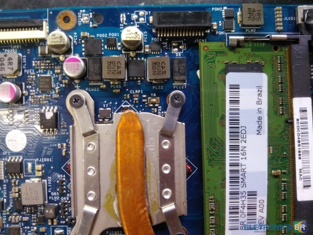

  6. Boa tarde a todos, estou com esse equipamento aqui na bancada desde ontem mas ainda não consegui identificar ao certo o defeito, abrindo esse tópico para verificar se alguém já passou por isso. Já foi trocada memoria ram. Não regravei a bios por não possuir o gravador, mas fiz o reset pela placa (com ela desligada e fechando curto nos pinos da bateria do cmos). Na escala de diodo encontro curto nos seguintes pontos. PLZ2, PLG1, PQZ2, PQG2, PCG21. O componente PUZ1 aquece levemente quando o equipamento é ligado, quando ligado o cooler arma e o processador aquece como se estivesse iniciando. No pino 1 do PU101 tenho apenas 9v Por analise visual não encontrei nenhum componente solto ou danificado. O equipamento segundo o cliente as vezes ligava sem vídeo, e ao pressionar o botão de power (como se ele fosse colocar a maquina em hibernação) e fechar a tampa, ao retornar (abrir novamente a tampa da tela e pressionar o botão power) o equipamento voltava a dar vídeo. Vou enviar fotos da placa para melhor analise. Caso queiram posso postar mais fotos.
