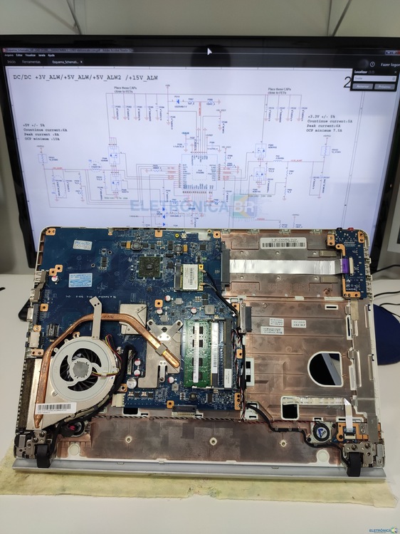

  5. Prezados, bom dia! Estou com o modelo em questão na bancada, liga, porém sem vídeo, estava imaginando ser BGA, porém, percebi que o cooler não gira e as bobinas estão apresentando tensão muito baixa. Poderiam auxiliar em como posso iniciar as medições nessa placa? Já regravei a bios, porém, sem sucesso.

  7. sony pcg-61611x/ Defeito não liga modelo da placa mãe DAONE-7MB6D0 REV: D notebook não ligava, todas as tensões estava variando a solução foi trocar o CI ( PU2 ) Referente no esquema modelo do componente Isl6265hrtz-t próximo da conexão da bateria.

  10. Olá amigos do eletrônica BR, estou com este notebook na bancada, segundo cliente foi derramado água encima e parou de funcionar . O pad da trilha do pino 6 do pwm primário (PU8) estava rompida ( sendo a alimentação de 19v), após refazer e alimentar o pwm não estou obtendo os 3 e 5V, e os pinos de enable não estão tendo a alimentação necessária. O super IO não está sendo alimentado. Gostaria de ajudar para saber se o CI está queimado e preciso fazer a troca.

  16. Amigos estou com esse sony vaio PCG-61611X, ele chegou com o problema ligava sem imagem e desligava. Ao abrir notei uma oxidação perto da PN, fiz a limpeza, e fui testar novamente, porem ele ja não ligava mais quando pressionado botão power, fui medir as tensões, e só tinha 3.3v os 5v só aparecia quando apertava o power, mas não acontece nada, as outras tensões não apareceram. Apos dar power se passa algo entorno de 1 minuto o notebook liga sozinho, aparece todas as tensões, os leds verde piscam e o botão power tb ascende o led verde. porem nada de imagem, testei monitor externo nada tbm. Curioso quando eu tirei a memoria e coloquei de novo o note ligou normalmente uma vez e ficou ligado como se tivesse funcionando normalmente, mas apos desligar já não ligou mais. Já regravei a bios, troquei a eprom e nada.
